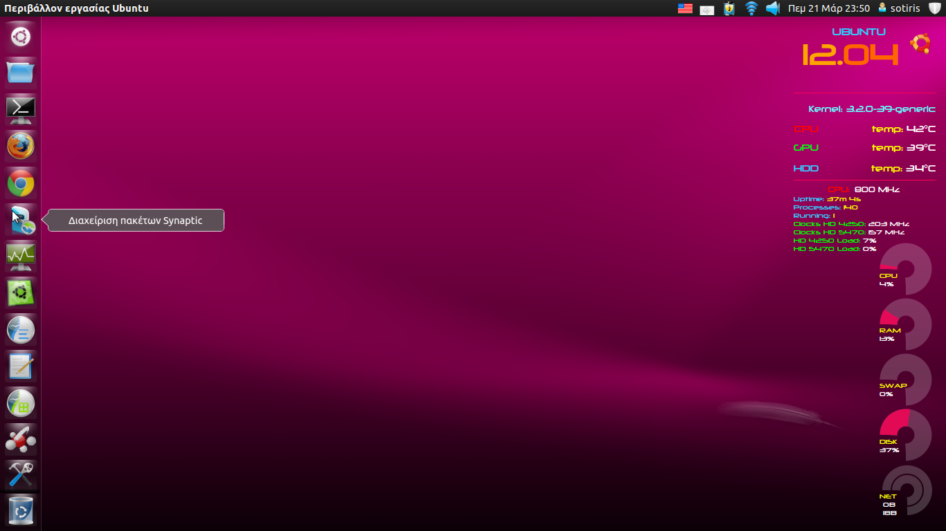

Αφού σε unity 2d έχω μέχρι τώρα(χωρίς compiz) καταφέρει να ρυθμίσω το μέγεθος εικονιδίων και τον φωτισμό τους, καθώς και την διαφάνεια του launcer, έχω κολλήσει σε αυτό το απαίσιο γκρι που έχουν τα tooltips.
Αν έχει κανείς καμιά ιδέα που κρύβονται τα αρχεία ρυθμίσεών τους ας βάλει ένα χεράκι. Ψάχνω βασικά στην διαδρομή /usr/share/unity-2d/shell αλλά δεν βρίσκω κάτι.

Ευχαριστώ Νίκο για την απάντηση αλλά δεν μιλάω για τα tooltips του θέματος, αυτά είναι κανονικά (άσπρα γράμματα σε μαύρο φόντο).
Προσπαθώ να αλλάξω τα tooltips του launcher που είναι ανεξαρτήτως θέματος πάντα γκρι(λογικά θα πρέπει να αλλάξω αρχεία συστήματος)
Για να καταλάβεις τι ψάξιμο έχω ρίξει, μπορώ να αλλάξω ακόμα και το χρώμα στις τελίτσες(που δείχνουν πιο και πόσες φορές είναι ένα παράθυρο ανοικτό). Αν το καταφέρω, μετά θα μείνει μόνο η διαφάνεια του πάνελ.
