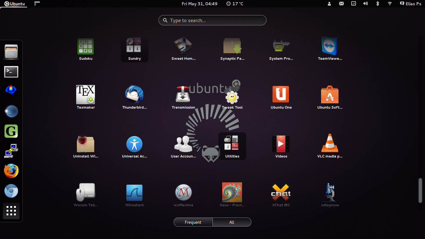

Όσοι έχετε κάνει εγκατάσταση του GNOME 3.8 στο Ubuntu 13.04 θα έχετε παρατηρήσει ότι στο Overview των εφαρμοφών, υπάρχουν δύο "φάκελοι" με ονόματα: Utilities & Sundry και κάνοντας κλικ επάνω τους, φαίνονται οι αντίστοιχες εφαρμογές που περιέχουν. Οι κατηγορίες των εφαρμογών μέχρι και την έκδοση 3.6, υπήρχαν σε μία μπάρα δεξιά στο Overview. Aπό την έκδοση 3.8 και μετά, φαίνεται κάτι τέτοιο:

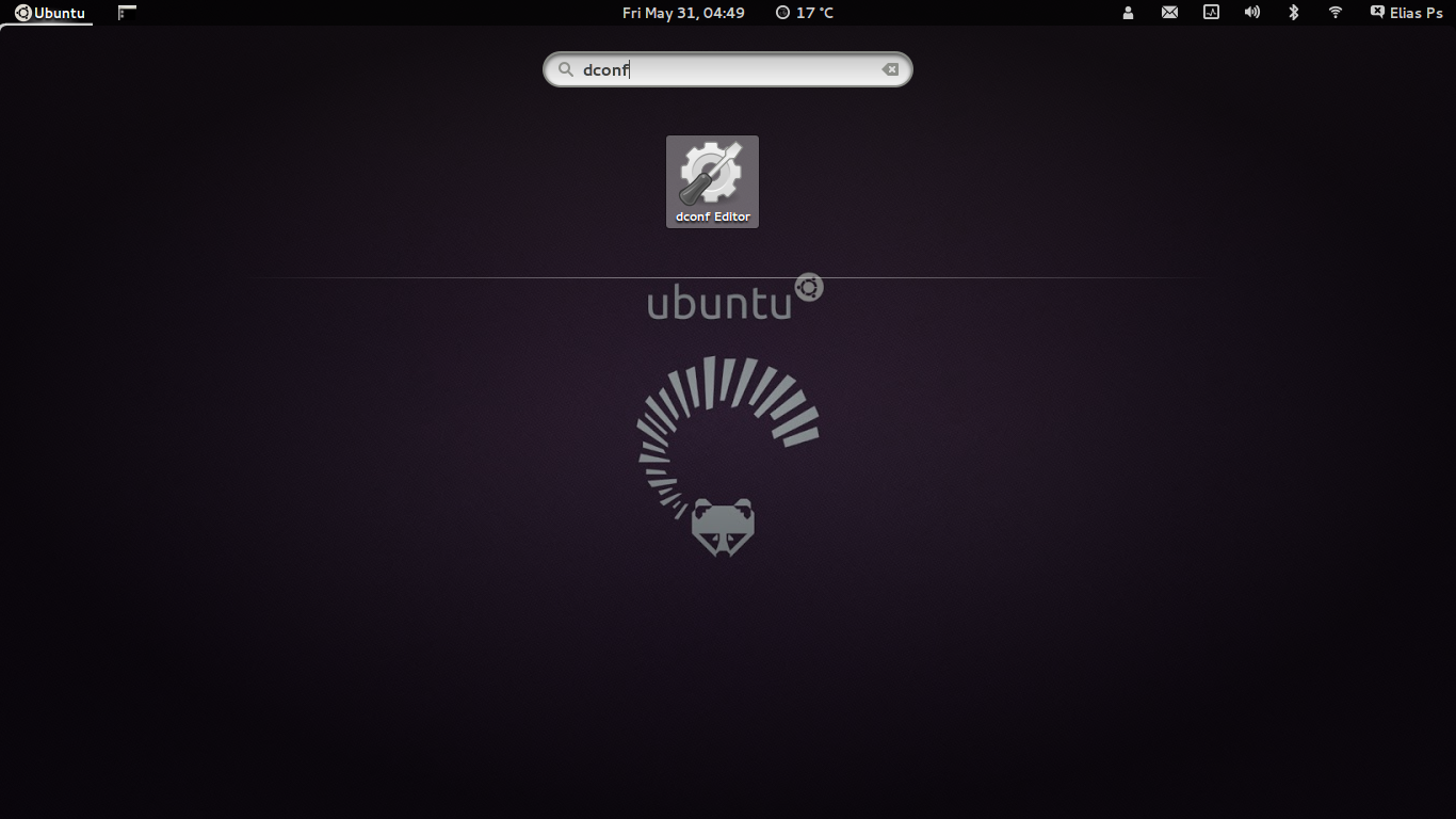

  • Αρχικά, ανοίγουμε το dconf-editor.

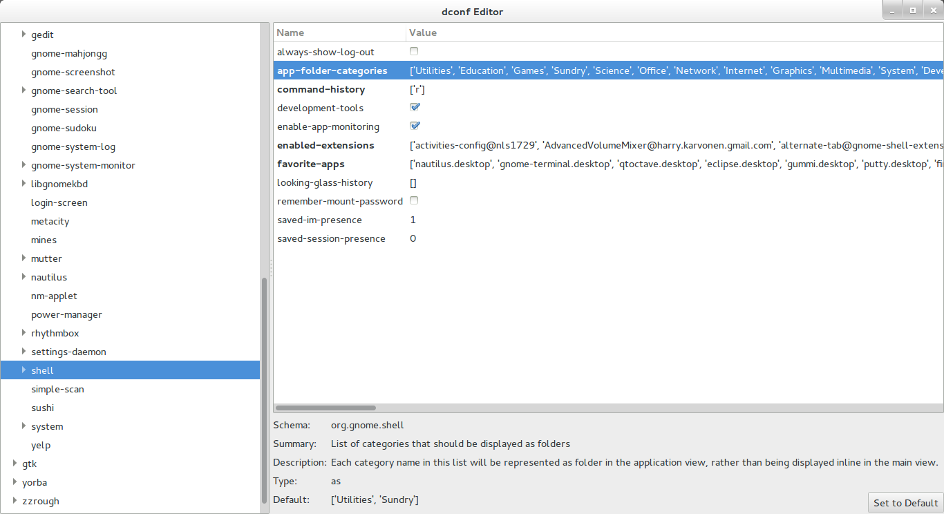

  • Στην συνέχεια, από την μπάρα στα αριστερά, πηγαίνουμε org > gnome > shell.
  • Αντικαθιστούμε το κείμενο ['Utilities', 'Sundry'] στο app-folder-categories με το παρακάτω (ή κομμάτι αυτού, αναλόγως τις κατηγορίες που θέλουμε):
    ['Utilities', 'Education', 'Games', 'Sundry', 'Science', 'Office', 'Network', 'Internet', 'Graphics', 'Multimedia', 'System', 'Development', 'Accessories', 'System Settings', 'Other']

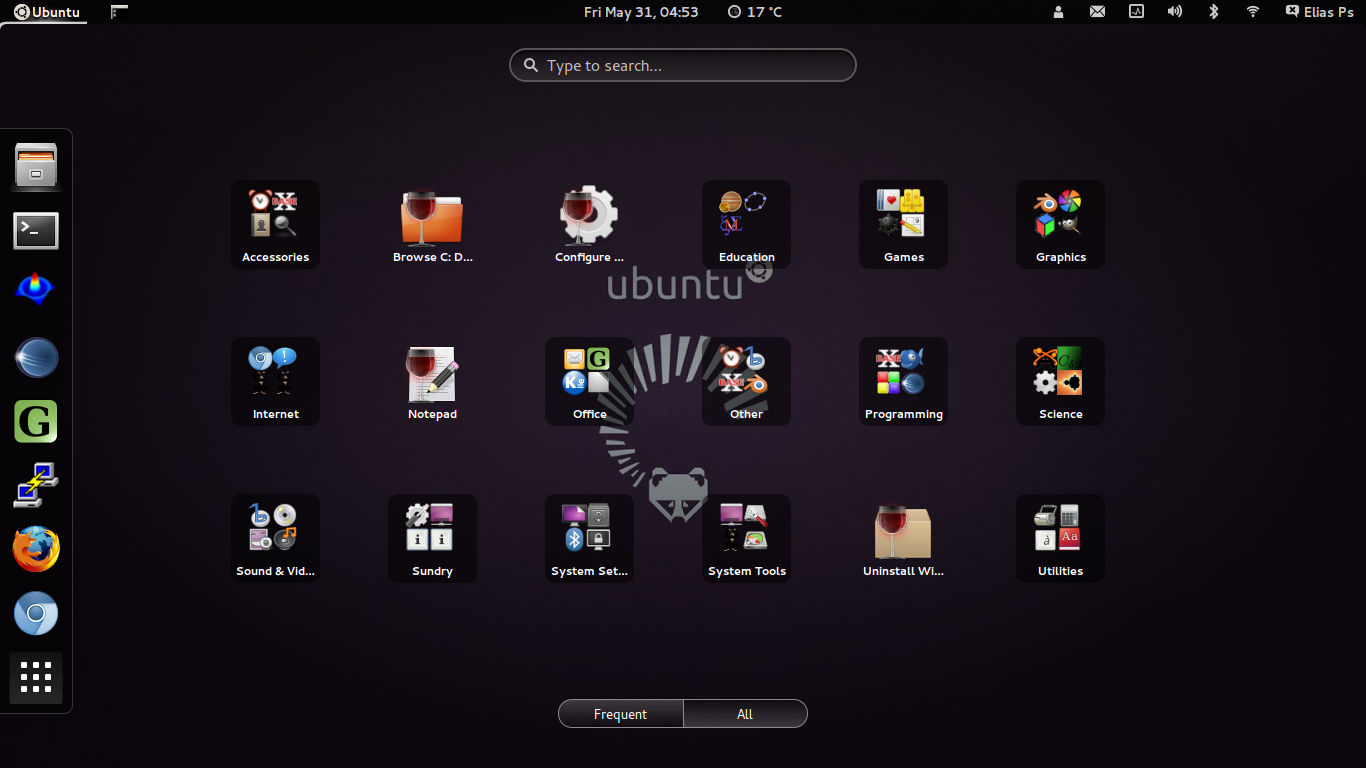

Aμέσως μετά, πηγαίνοντας στο Overview του Gnome-Shell βλέπουμε πως οι κατηγορίες μας δημιουργήθηκαν και αυτόματα έχουν μπει μέσα οι αντίστοιχες εφαρμογές.
Παρατηρούμε πως μερικές εφαρμογές, στη συγκεκριμένη περίπτωση αυτές που αφορούν το wine, δεν έχουν κατηγοριοποιηθεί και αυτό διότι στο GNOME 3.8 αυτή η λειτουργία δεν έχει αναπτυχθεί πλήρως και θα βελτιωθεί είτε με μελλοντικές ενημερώσεις, είτε στην επόμενη μεγάλη αναβάθμιση του GNOME (3.10).

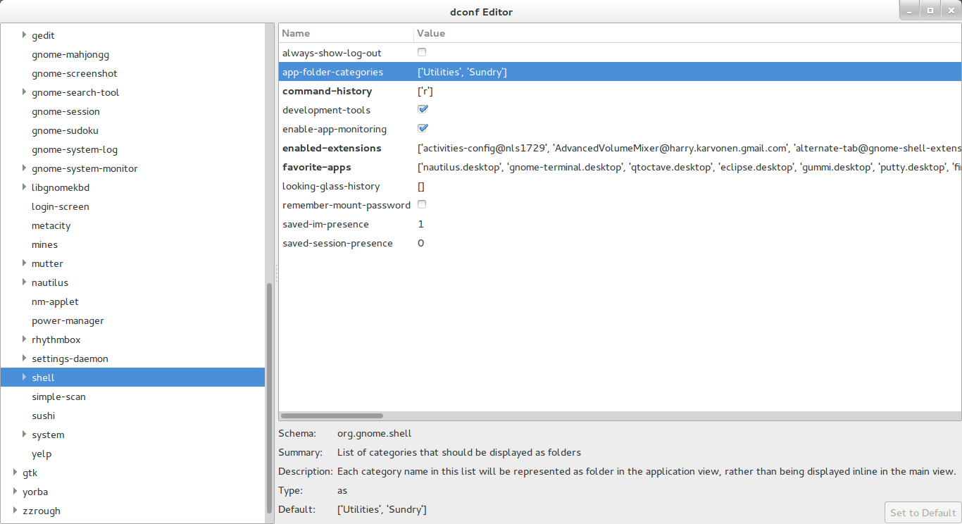

  • Στο dconf-editor (org > gnome > shell) πατάμε Set to Default.

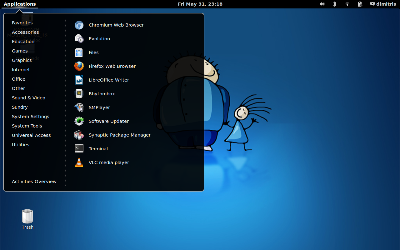

Δημοσίευσηαπό dim459 » 31 Μάιος 2013, 23:26
eliasps έγραψε:Όχι δεν υπάρχει τέτοιο extension, αλλά υπάρχουν άλλα όπου προσφέρουν λειτουργίες σαν αυτή του παλιού Gnomenu (με κατηγορίες) ή ενός μενού cinnamon-like στο Activities.

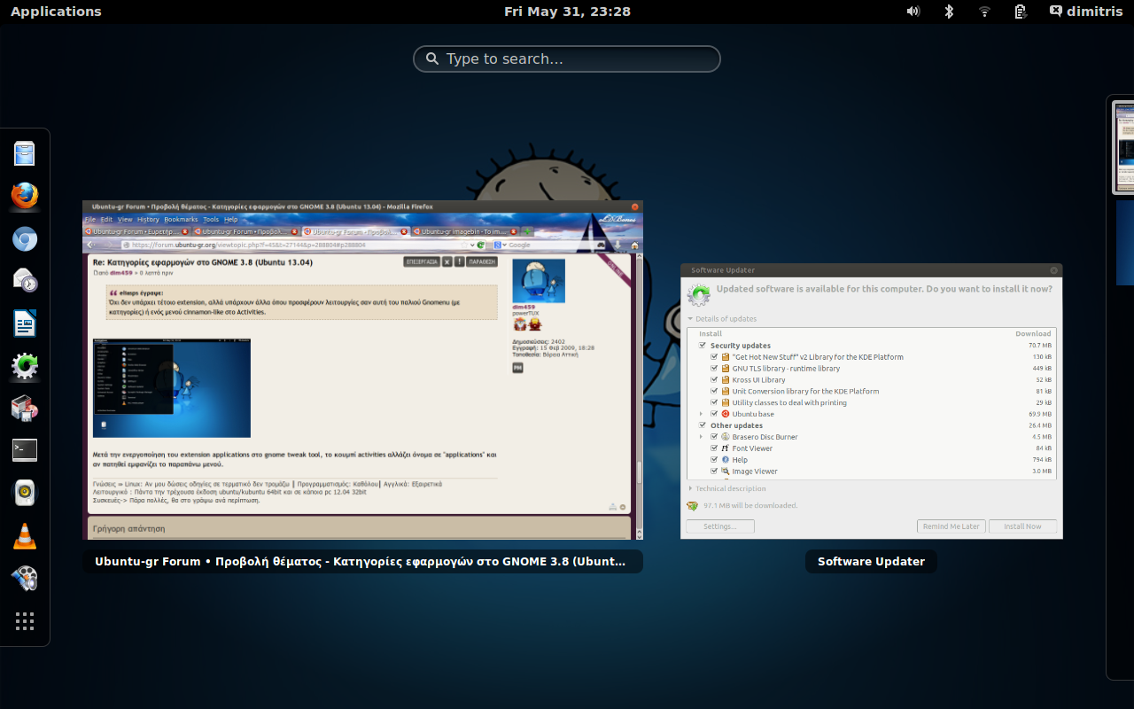

Μετά την ενεργοποίηση του extension applications στο gnome tweak tool, το κουμπί activities αλλάζει όνομα σε "applications" και αν πατηθεί εμφανίζει το παραπάνω μενού.
Με την κίνηση του ποντικιού πάνω αριστερά εννοείται ότι εμφανίζεται η προεπισκόπηση του shell.
Re: Kατηγορίες εφαρμογών στο GNOME 3.8 (Ubuntu 13.04)
Δημοσίευσηαπό eliasps » 31 Μάιος 2013, 23:46
dim459 έγραψε:Μετά την ενεργοποίηση του extension applications στο gnome tweak tool, το κουμπί activities αλλάζει όνομα σε "applications" και αν πατηθεί εμφανίζει το παραπάνω μενού.
Nαι, το είχα εγκαταστήσει κάποτε αυτό και είναι αρκετά ωραίο! Αλλά δεν εννοούσα πως αυτό είναι που δεν υπάρχει.
Αυτό που ρώτησε ο abramis (φαντάζομαι) είναι αν υπάρχει extension που να δημιουργεί αυτό στο overview του 3.8:
