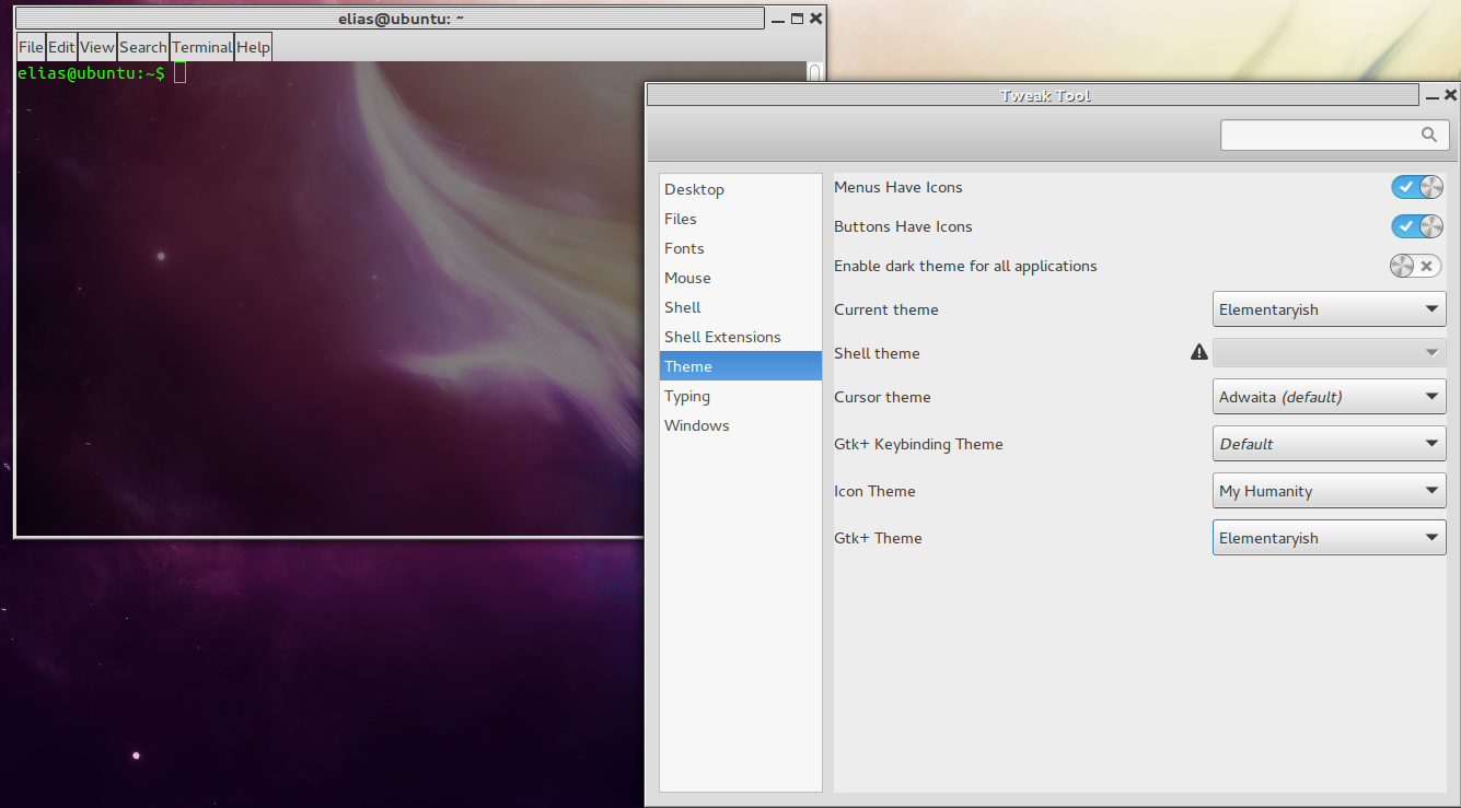

Έχω εγκαταστήσει και χρησιμοποιώ το Ubuntu GNOME 13.04 στον υπολογιστή μου και έχω ένα πρόβλημα στην αλλαγή θέματος (Window -GTK+). Δεν εμφανίστηκε ξαφνικά, αλλά υπήρχε ανέκαθεν.
Αφού κατεβάσω ένα νέο θέμα, το τοποθετώ στον φάκελο ~/.themes και πάω να το εφαρμόσω μέσω του gnome-tweak-tool.
Το θέμα εφαρμόζεται κανονικά γενικότερα, εκτός από την μπάρα των παραθύρων (την μπάρα που έχει τα κουμπιά για κλείσιμο-ελαχιστοποίηση-μεγιστοποίηση).
Στο gnome-tweak-tool η αλλαγή γίνεται στην καρτέλα "Τheme":
  • Στο GTK+ Theme γίνεται η εφαρμογή του θέματος παντού - Κανένα πρόβλημα εδώ.
  • Στο Current theme γίνεται η εφαρμογή του θέματος στην μπάρα των παραθύρων - Εδώ υπάρχει το πρόβλημα.
Παράδειγμα με το Elementaryish theme:
Να σημειωθεί πως τα προεγκατεστημένα θέματα εμφανίζονται κανονικά και στην μπάρα των παραθύρων. Αυτά που δεν εμφανίζονται κανονικά είναι όλα τα υπόλοιπα.

eliasps έγραψε:Να σημειωθεί πως τα προεγκατεστημένα θέματα εμφανίζονται κανονικά και στην μπάρα των παραθύρων. Αυτά που δεν εμφανίζονται κανονικά είναι όλα τα υπόλοιπα.
Το 13.04 έχει κάποιο πρόβλημα με τα δικαιώματα. Δοκίμασε να μεταφέρεις το θέμα στο /usr/share/themes, αν πιάσει να αλλάξεις δικαιώματα (προσθέσεις τον χρήστη) έτσι ώστε να έχεις δικαιώματα ανάγνωσης -διαγραφής ότι έχει και ο root δηλαδή, στον φάκελο themes και στους υποφακέλους του, για να μην μπαίνεις σαν root κάθε φορά που αλλάζεις θέμα.
Τελευταία επεξεργασία από sotos21 και 05 Ιούλ 2013, 07:47, έχει επεξεργασθεί 1 φορά/ες συνολικά
Re: Πρόβλημα αλλαγής θέματος - Ubuntu GNOME 13.04
Δημοσίευσηαπό eliasps » 02 Ιούλ 2013, 23:50
Αυτό ήταν!
Για την ακρίβεια, με την μεταφορά του φακέλου του θέματος στο /usr/share/themes το θέμα εμφανίζεται κανονικά στην λίστα του gnome-tweak-tool (ως απλός χρήστης - όχι root) και δεν χρειάζεται κάποια αλλαγή δικαιωμάτων ή κάτι παρόμοιο.
sudo cp -R /home/username/.themes/θέμα /usr/share/themes/
rm -rf ~/.themes/θέμα
Μετά αλλαγή του θέματος από το gnome-tweak-tool και όλα οκ!
Ευχαριστώ και πάλι! :thumbup:
