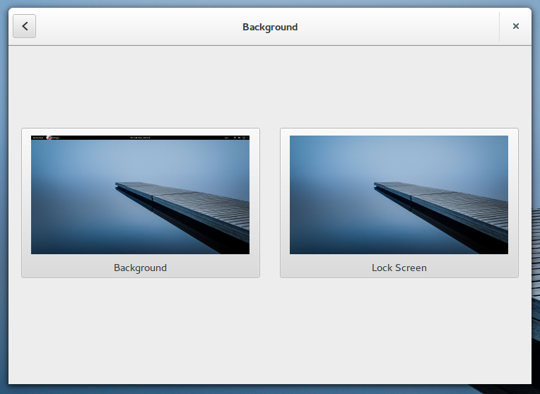

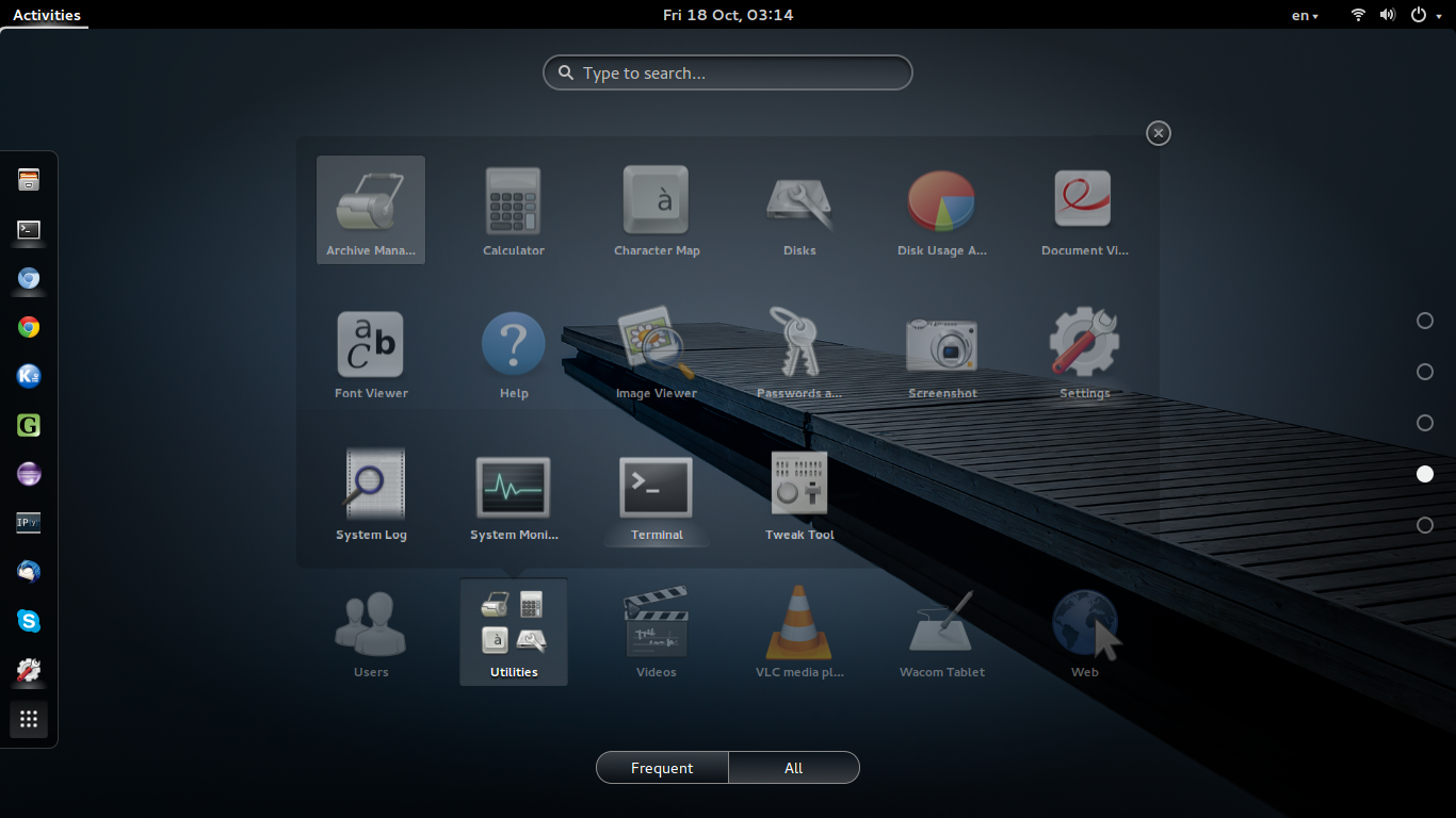

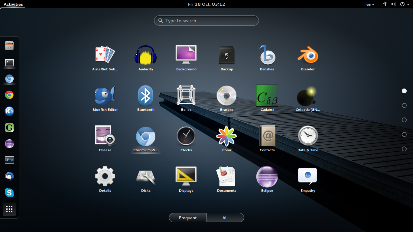

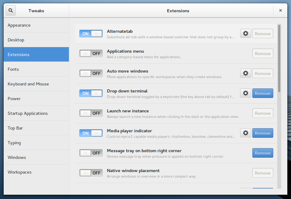

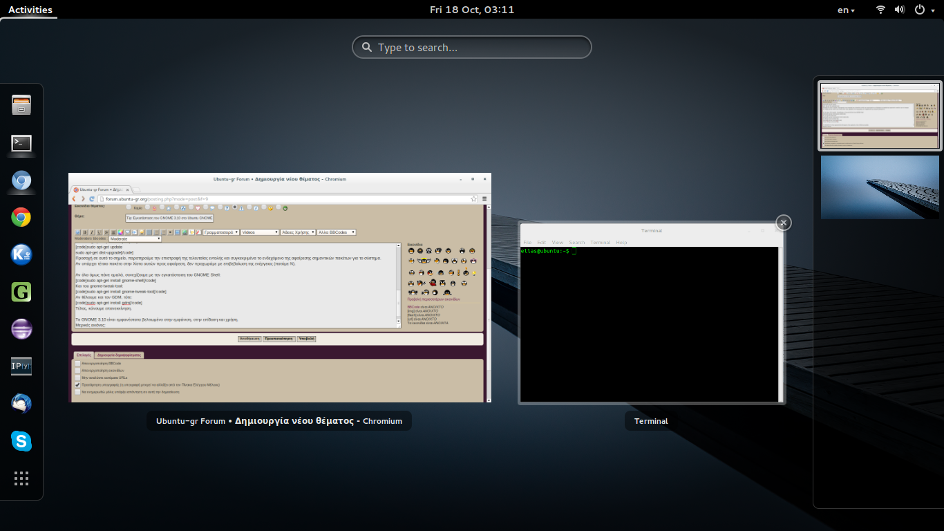

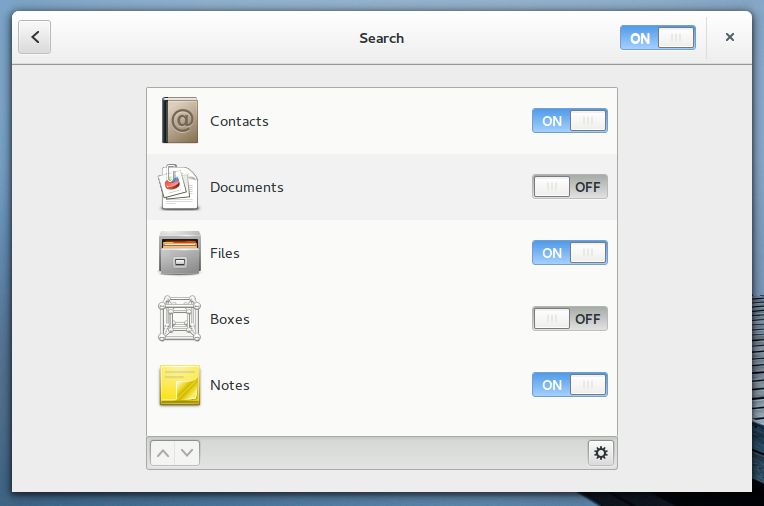

To GNOME 3.10 είναι εμφανέστατα βελτιωμένο στην εμφάνιση, στην επίδοση και χρήση. Υπάρχουν πολλές αλλαγές στην εμφάνιση των εφαρμογών του.
Μερικές εικόνες:
Και κάποιες εφαρμογές:
