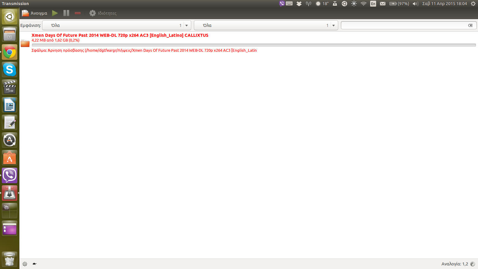

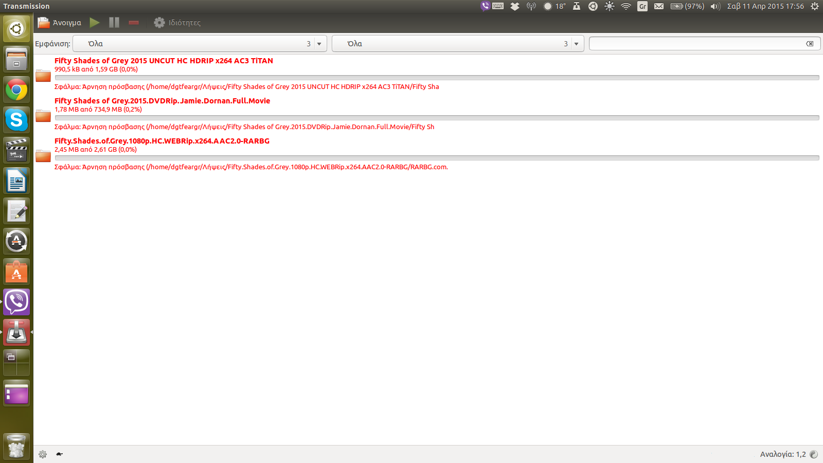

Καλησπέρα και καλή Ανάσταση. Ενώ έχω προσθέσει στο transmittion 3 διαφορετικά torrents λαμβάνω το ίδιο μήνυμα, που φαίνεται παρακάτω. Λογικά είναι κάποιο θέμα με τα δικαιώματα του φακέλου Λήψεις:
To ίδιο και με διαφορετική ταινία:
Καμιά ιδέα του πως μπορεί να λυθεί; Ευχαριστώ !

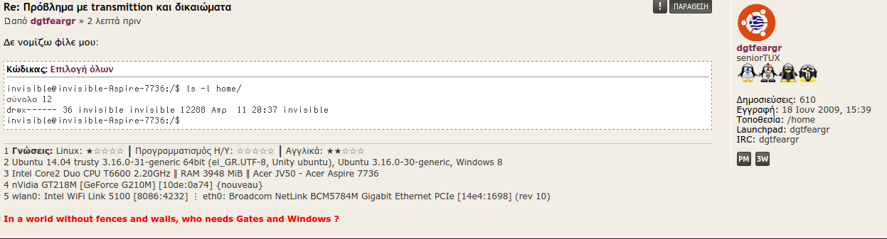

Στο screenshot που δίνεις παραπάνω το home ανήκει σε άλλον χρήστη (dgtfeargr) και όχι στον invisible που γράφει το τερματικό στο μήνυμα ακριβώς από πάνω.
Για δες τι συμβαίνει με αυτό, γιατί δεν μπορείς να σώσεις στο home άλλου χρήστη και είναι φυσιολογικό.
blog || github
fog
Δημοσιεύσεις: 655
Εγγραφή: 31 Μαρ 2015, 13:33
Τοποθεσία: /home/fog
Re: Πρόβλημα με transmittion και δικαιώματα
Δημοσίευσηαπό fog » 11 Απρ 2015, 20:56
Τι ακριβώς εννοείς; Ίσως δεν ήμουν εγώ αρκετά ξεκάθαρη.
Λοιπόν σε αυτή εδώ την εικόνα το μήνυμα σφάλματος λέει ότι δεν μπορεί να γράψει στο /home/dgtfeargr/Λήψεις/κλπ. Εκείνος ο χρήστης είναι ο dgtfeargr.
Η έξοδος του τερματικού που δίνεις μετά: invisible@invisible-Aspire-7736 για να δούμε τα δικαιώματα, ανήκει σε άλλον χρήστη, τον invisible.
Αυτό σημαίνει ότι κάπου το θέμα έχει μπερδευτεί, άλλαξες το όνομα χρήστη ίσως; είσαι συνδεμένος σε άλλο χρήστη μετά; Κάτι πάντως δεν πάει καλά.
