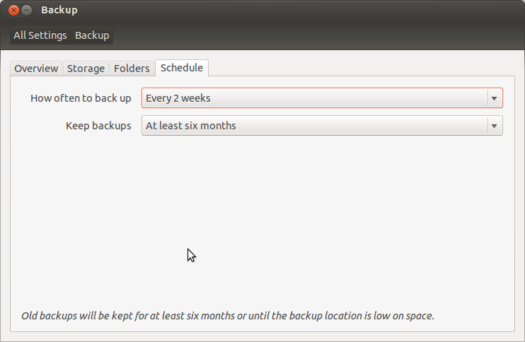

Επίσης, μπορείς να ρυθμίσεις πότε θα γίνεται το backup:
