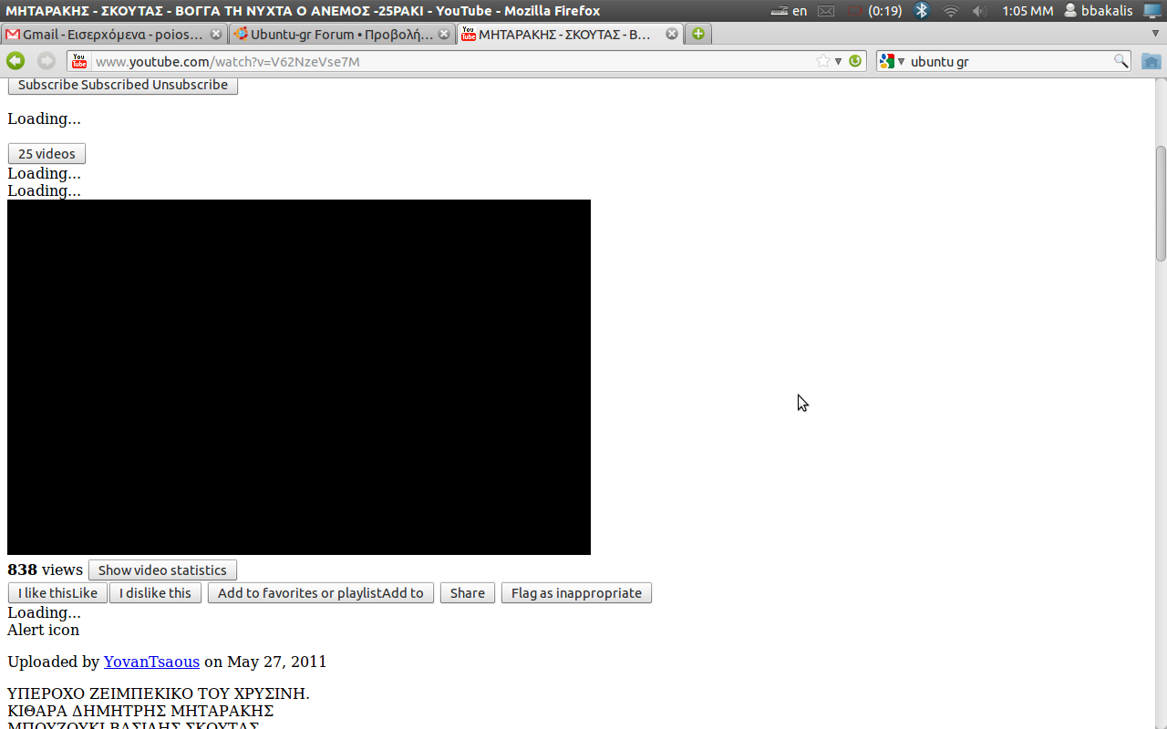

Έτσι που φαίνονται οι σελίδες φαίνεται σαν πρόβλημα με εικόνες και css όχι με flash.
Σαν κάποιο φίλτρο να τα κόβει. Έχεις κάποιον proxy ; Κάποιο firewall ;

δεν εχω firewall ουτε χρησιμοποιω proxy. εαν ηταν ετσι οπως λες δεν θα μπορουσα παραυτα να το δω το βιντεο?
Δηλαδη αν δεν ειχα προβλημα με τον flash δεν θα επρεπε να παιζει κανονικα το βιντεο αλλα να μην φαινονται εικονες οπως λεσ?
Και αν ειναι ετσι, μπορεις να μου πεις πιθανον πια πακετα μου λειπουν?
Συγνωμη αν γινομαι κουραστικος...
Αυτο φαινεται οταν προσπαθησω να δω ενα βιντεο.

Μα δεν είναι ότι δεν έρχεται το flash video, δεν σου έρχεται η σελίδα, δεν έχεις ούτε γραφικά ούτε το css.

Αν η εικονα που ειναι στο link σου ειναι μια μικρη εικονα με διαφορα μικρα εικονιδια τοτε ναι φαινεται .
Για το δευτερο, αυτο εμφανιζει το τερματικο:
--2012-01-20 20:25:23-- http://s.ytimg.com/yt/imgbin/www-refresh-vflcB5eQ_.png
Εύρεση του s.ytimg.com... 127.0.0.1
Connecting to s.ytimg.com|127.0.0.1|:80... απέτυχε: Απόρριψη σύνδεσης.
Αν και αυτη η ιστορια με το s.ytimg.com εμφανιζοταν στην αρχη που προεκυψε το προβλημα.
Στην αρχη οπως ειπα ξεκινουσε το βιντεο και μετα απο 3-4 δευτερολεπτα εβγαζε αυτο με το s.ytimg και μετα απο αλλα 3-4 παγωναν ολα.
τωρα οπως φαινεται και στα screenshots ουτε καν ξεκιναει το βιντεο.
Αυτη η αλλαγη εγινε μετα που ζητησα την βοηθεια απο το webchat και ο alkisg συνδεθηκε στο pc μου με απομακρυνσμενη συνδεση.( χωρις βεβαια να
κατηγορω αυτον για το προβλημα μου εννοειται)

Αυτό δείχνει ότι έχεις κάποιον blocker ενεργό πχ proxy ή firewall
έγραψε:Εύρεση του s.ytimg.com... 127.0.0.1
Βλέπεις ότι κάνει αντιστοίχηση του server s.ytimg.com στην ip του localhost 127.0.0.1
Την εικόνα μπορεί να την βλέπεις λόγο της cache στον firefox.
