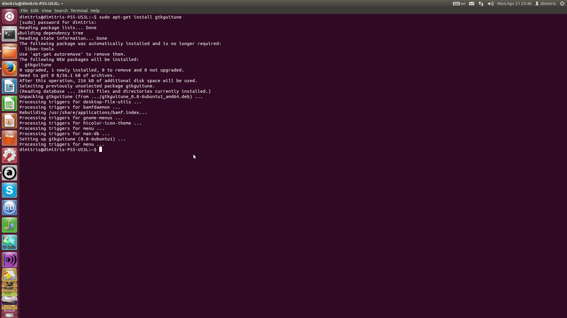

Εγκατέστησα το πρόγραμμα που πρότεινες και μέσω τερματικού· εξακολουθεί να μην ανοίγει.

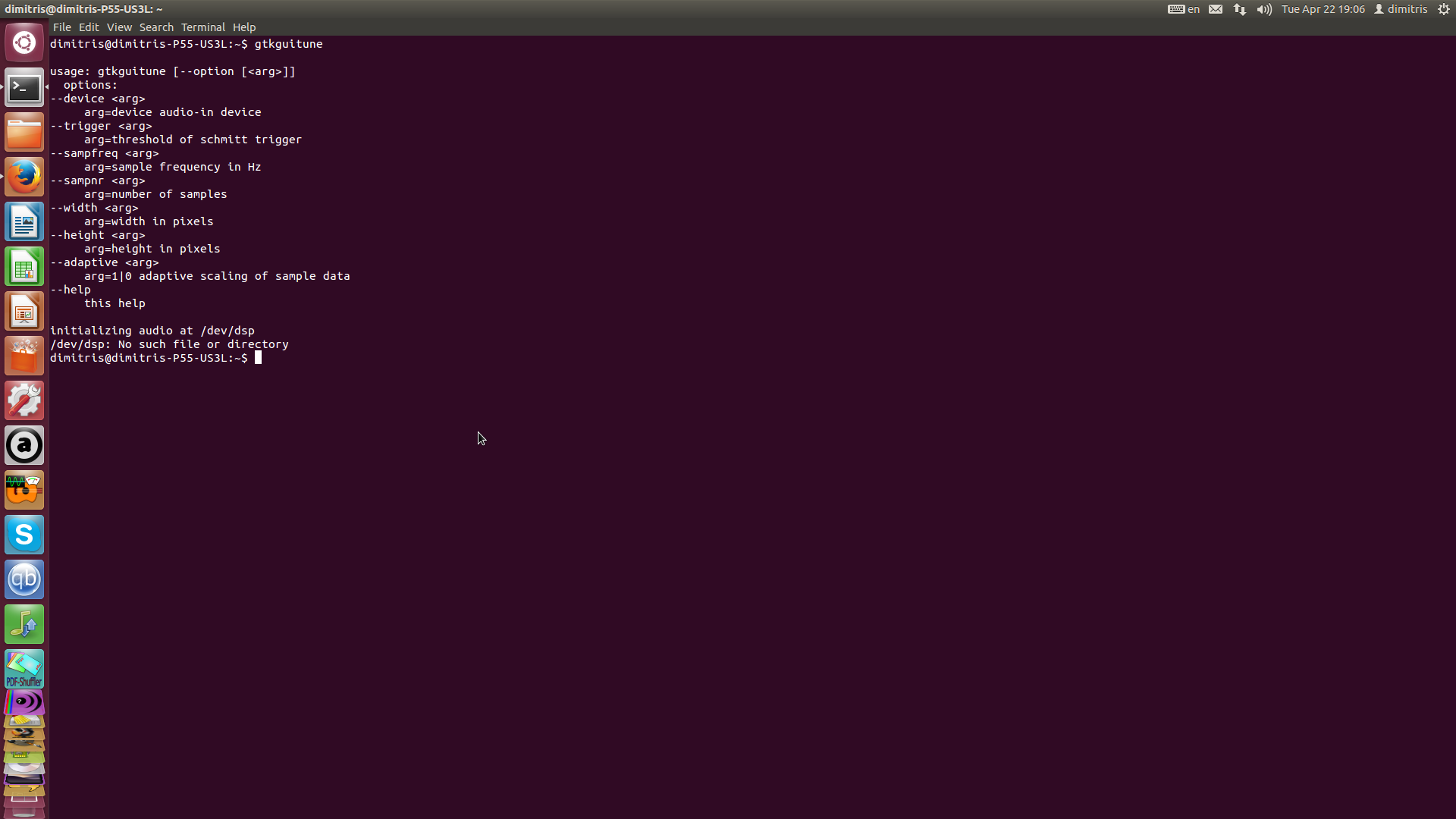

Δημοσίευσηαπό Arathorn » 21 Απρ 2014, 23:49
the_eye έγραψε:Βγάζει κάτι στο τερματικό ;
Oρίστε.

Δημοσίευσηαπό the_eye » 22 Απρ 2014, 03:20
Αυτή είναι η εντολή για να γίνει εγκατάσταση και από ότι φαίνεται έγινε μια χαρά.
Πρέπει τώρα να το τρέξεις, γράψε στο τερματικό σκέτο gtkguitune

@ the_eye
To έτρεξα στον τερματικό .Δεν γίνεται κάτι.

Δημοσίευσηαπό the_eye » 22 Απρ 2014, 19:50
Σου βγάζει ότι δεν βρίσκει τον μίκτη της κάρτας ήχου. Σε εμένα που το δοκίμασα δουλεύει μια χαρά.
Η ήχος λειτουργεί καλά στο σύστημά σου ;
