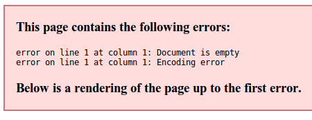

Δημοσίευσηαπό Reinach » 10 Ιουν 2013, 20:27
Λοιπόν, το πλήρες path με το σφάλμα είναι αυτό:
XML Parsing Error: όχι καλοδιατυπωμένοΤοποθεσία: file:///home/reinach/%CE%9B%CE%AE%CF%88%CE%B5%CE%B9%CF%82/showInsReport%20.xhtml
Στο username βλέπετε πως δεν υπάρχει ελληνικός χαρακτήρας. Υπάρχει όμως πιο κάτω (στο path) το όνομα του φακέλου "Λήψεις" (εκεί στέλνει το αρχείο που βλέπετε). Για αυτό άλλαξα τον φάκελο αποθήκευσης από τις ρυθμίσεις του FF και όρισα το /home/Reinach που δεν περιέχει ελληνικούς χαρακτήρες. (Έκλεισα και άνοιξα ξανά τον FF στο ενδιάμεσο). Το αποτέλεσμα ήταν το ίδιο σφάλμα.
Επιπλέον, το αρχείο που δημιουργείται είναι αυτό το showInsReport.xhtml (και όχι pdf - ίσως δεν τα καταφέρνει;). Όταν πάω να το ανοίξω με Chromium βγάζει αυτό το μήνυμα:
Έκανα και αυτό που είπες Γιώργο με το pdf από τον FF, ώστε να με ρωτάει κάθε φορά που είναι να ανοίξει κάτι τέτοιο, αλλά δεν αλλάζει κάτι τελικά.

Γιώργος Φιωτάκης έγραψε:Γιατί όμως αποθηκεύει η εφαρμογή ένα αρχείο στις λήψεις ενώ κανονικά (υποθέτω) θα έπρεπε να προβάλει μόνο μια φόρμα με τα δεδομένα που θες;
Όταν λες ότι κατάφερες να εκτυπώσεις σε pdf, τι ακριβώς εννοείς; ότι σου δημιούργησε κάποιο pdf η εφαρμογή του ΙΚΑ ή κάτι άλλο;
Κοίτα, όταν έκανα πριν λίγο είσοδο με LiveUSB στο 13.04, και είσοδο από εκεί στο http://www.ika.gr στον Ατομικό Λογαριασμό Ασφάλισης, άνοιξε το αρχείο με τα ένσημα σε κάποιο path του ika.gr με κατάληξη /.../showinsreport.xhtml μέσα στον browser (FF). Δεν δημιούργησε αρχείο στον προσωπικό φάκελο. Πήγα Αρχείο>Αποθήκευση Ως και πρότεινε την αποθήκευση ως pdf και το αποθήκευσα στην επιφάνεια εργασίας. Φαίνεται πως στην αποτυχημένη αποθήκευση στην κανονική μου εγκατάσταση δημιουργεί αυτό το αρχείο στον προσωπικό φάκελο καθώς δεν μπορεί να το εμφανίσει/ανοίξει στον FF.
