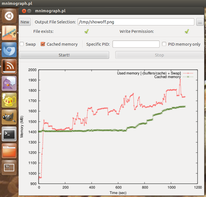

Χρειάστηκε να φτιάξω ένα γράφημα των τιμών της χρησιμοποιούμενης μνήμης από απομακρυσμένο server με ssh. Μιλάμε λοιπόν για command line δουλειά και μόνο, καθώς δε θα μπορούσα να πάρω κάποιο screenshot από κάποιο gui εργαλείο. Δεν βρήκα κάτι έτοιμο και αποφάσισα να το φτιάξω μόνος μου.
To mnimograph.pl είναι ένα εργαλείο για σχεδιασμό διαγράμματος των τιμών της χρησιμοποιούμενης μνήμης.
Στην command-line έκδοσή του, συλλέγει τιμές χρησιμοποιούμενης μνήμης (σε MB) κάθε 5 δευτερόλεπτα, μέχρι ο χρήστης να το τερματίσει, γράφοντας "Q" και πατώντας Enter. Στη συνέχεια χρησιμοποιεί το Gnuplot για να φτιάξει ένα γράφημα από αυτές τις τιμές, σε μορφή .png.
Το ίδιο γίνεται και στην GUI έκδοσή του, μόνο που η συλλογή τιμών ελέγχεται με δύο κουμπιά και κάποιες προαιρετικές επιλογές:
Οι προαιρετικές παράμετροι επιτρέπουν την καταγραφή swap, cached memory και τη μνήμη που χρησιμοποιεί μια συγκεκριμένη process του συστήματος.
Αν η process ανήκει στον τρέχοντα χρήστη, τότε η μνήμη υπολογίζεται ως το άθροισμα των τιμών Private_Dirty RSS memory που εμφανίζονται στο αρχείο /proc/PID/maps. Σύμφωνα με όσα διάβασα, η τιμή που προκύπτει από αυτή τη διαδικασία είναι όσο το δυνατόν πιο κοντά στην πραγματικότητα.
Αν πάλι η process ανήκει στον root ή σε άλλον χρήστη, τότε η μνήμη εξάγεται ως η τιμή RSS που δίνει η εντολή ps.
Ακολουθεί ένα παράδειγμα του output που παρήγαγε το πρόγραμμα, από πραγματική χρήση στο δικό μου laptop.
Ο κώδικας του mnimograph.pl βρίσκεται σε GitHub repository υπό την άδεια GPLv3.

Δημοσίευσηαπό pmav99 » 31 Ιούλ 2012, 22:13
Aν η μνήμη είναι πρόβλημα, θα μπορούσες ίσως να χρησιμοποιήσεις κάποιον memory profiler προκειμένου να βελτιώσεις τη συμπεριφορά του προγράμματός σου. Δε ξέρω κάτι συγκεκριμένο για perl αλλά αφού υπάρχουν στην python πιθανότατα θα υπάρχουν και για perl.
http://fseoane.net/blog/2012/line-by-li ... ory-usage/
https://github.com/fabianp/memory_profi ... rofiler.py
pmav99
Δημοσιεύσεις: 574
Εγγραφή: 05 Ιούλ 2008, 14:29
Re: mnimograph.pl - Σχεδιασμός γραφήματος κατανάλωσης μνήμης
Δημοσίευσηαπό evolgen » 01 Αύγ 2012, 00:37
Όχι, δεν υπάρχει οποιοδήποτε θέμα με τη μνήμη. ((Πάντως στην Perl υπάρχει αυτό για profiling και είναι αρκετά καλό.)) Απλώς ο καθηγητής μου μου ζήτησε να γράψω μια υποενότητα στη διπλωματική μου για την κατανάλωση μνήμης από το πρόγραμμα γενικά.
