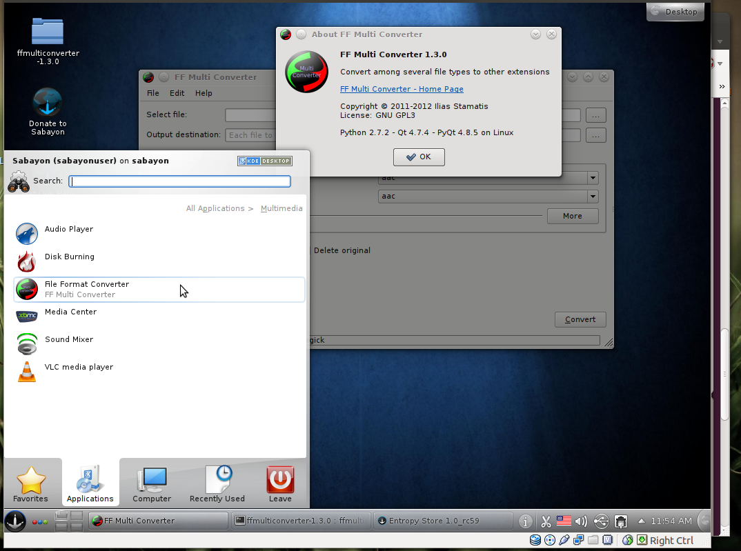

Περί Sabayon @ KDE:
Για ποιο εικονίδιο μιλάμε ακριβώς; Στο live cd το 1.3.0 δουλεύει μια χαρά χωρίς αλλαγές στο .desktop αρχείο :?

medigeek έγραψε:Περί Sabayon @ KDE:
Μιλάμε για ακριβώς αυτό το εικονίδιο που φαίνεται στη φωτογραφία (sorry, εννοώ στο μενού εφαρμογών, όχι στο παράθυρο του about).
Στην εγκατάσταση συμβαίνει ότι περιέγραψα. Ίσως κάτι να έχει αλλάξει στο μεταξύ, καθώς από το live cd μέχρι την τρέχουσα ενημερωμένη εγκατάσταση μεσολαβούν πάνω από 1300 (!!!) ενημερώσεις (το Sabayon είναι rolling distro, ίσως γι αυτό αυτός ο αριθμός).
ΥΓ.Δεν έχω κάνει ακόμα την ενέργεια που μου ζητάει ο Ilias95 να τρέξω την εφαρμογή από το τερματικό, θα το κάνω κάποια στιγμή τρέχοντας από το τερματικό και την εφαρμογή αλλά δοκιμάζοντας και το unoconv μόνο του μήπως φταίει αυτό και θα ενημερώσω.
Τελευταία επεξεργασία από fkol k4 και 05 Φεβ 2012, 15:10, έχει επεξεργασθεί 1 φορά/ες συνολικά
Το εικονίδιο στο Περί πρέπει να εμφανίζεται ούτως ή άλλος γιατί βρίσκεται στα qrc_resources και όχι αλλού στο σύστημα.
Οπότε λογικά το πρόβλημα ήταν στο Μενού.
Όταν λες 1.3.0 εννοείς την "επίσημη" έκδοση ή την έκδοση που υπάρχει αυτή τη στιγμή στο αποθετήριο;

Δημοσίευσηαπό fkol k4 » 05 Φεβ 2012, 15:12
Ilias95 έγραψε:Το εικονίδιο στο Περί πρέπει να εμφανίζεται ούτως ή άλλος γιατί βρίσκεται στα qrc_resources και όχι αλλού στο σύστημα.
Ναι, τώρα πήρα χαμπάρι τί ρώτησε (πάει, το 'χασα...) το διόρθωσα στο προηγούμενο ποστ.
