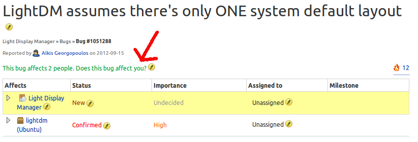

Δηλώνοντας απλά και μόνο ότι το σφάλμα αφορά και εσάς κάνοντας μόνο ένα κλικ όπως φαίνεται στην παρακάτω εικόνα.
Είναι σημαντικό να φαίνεται ότι υπάρχουν αρκετοί χρήστες που αντιμετωπίζουν το ίδιο σφάλμα, ώστε να επιταχυνθεί η εύρεση λύσης του!
Μπορείτε επίσης να κάνετε και σχόλια σχετικά με αυτό και να καταγράψετε εκεί την εμπειρία σας στο πεδίο "Add comment".

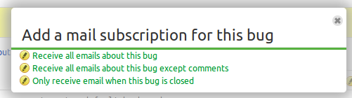

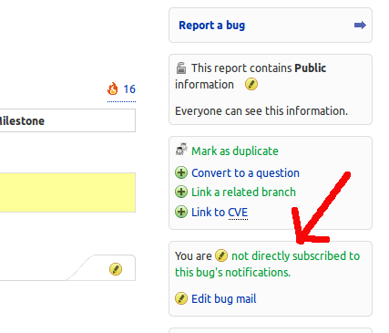

Επίσης μπορείτε να γίνεται συνδρομητές στο σφάλμα ώστε να ενημερώνεστε για τα σχόλια και την εξέλιξη του σφάλματος, δείτε παρακάτω τις επιλογές.
