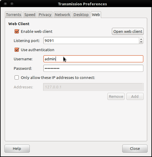

  • Ανοίγουμε το Transmission και πηγαίνουμε στο μενού του: "Edit -> Preferences" και στο παράθυρο που θα ανοίξει στην καρτέλα "Web" .
  • Ενεργοποιούμε την επιλογή "Web Client"
  • Port αφήνουμε το προεπιλεγμένο (9091).
  • Παρακάτω ενεργοποιούμε την επιλογή "Use authentication" και βάζουμε ένα επιθυμητό username και κωδικό ώστε να τα θυμόμαστε γιατί θα τα χρησιμοποιήσουμε και παρακάτω .
  • Απενεργοποιούμε την τελευταία επιλογή "allow only certain IP addresses to connect"
  • Τέλος πατάμε το κουμπάκι "Open web client" για να σιγουρευτούμε ότι οι ρυθμίσεις είναι σωστές . Κανονικά πρέπει να σας ανοίξει στον browser σας το transmission με όλα τα torrent μέσα που έχετε

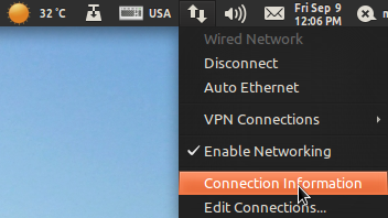

Το παρακάτω βήμα είναι αρκετά σημαντικό , έτσι ώστε να εξασφαλίσουμε πρόσβαση από την εφαρμογή στο Transmisson του υπολογιστή μας από οποιοδήποτε σημείο και αν βρισκόμαστε (αρκεί πάντα να είμαστε συνδεδεμένοι σε κάποιο WiFi) . Αρχικά πρέπει να βρούμε την IP του υπολογιστή μας , Για να τη βρούμε απλά πάμε στο tray στο εικονίδιο του δικτύου και πατάμε πάνω του μετά πάμε στο "Connection information"

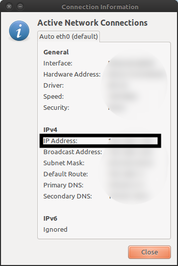

Aπο το παράθυρο που θα ανοίξει εμάς μας ενδιαφέρει το πεδίο που λέει IP addres . Αυτό πρέπει να το θυμόμαστε γιατί θα το χρησιμοποιήσουμε παρακάτω :!:
