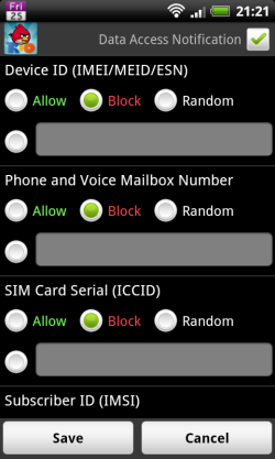

Εγκαθιστάτε μια ακόμα εφαρμογή (app) σε Android και ζητάει π.χ. να έχει πρόσβαση στην ταυτότητα του τηλεφώνου, ή να διαβάζει τις τηλεφωνικές κλήσεις;
Και η εφαρμογή αυτή είναι π.χ ένα χαζό παιχνίδι;
Σε κάθε πλατφόρμα κινητών οι εφαρμογές ζητάνε δικαιώματα που στην πράξα δεν είναι αναγκαία για να λειτουργήσουν.
Απλά συλλέγοντας τα προσωπικά μας στοιχεία αποκτούν δεδομένα που έχουν αξία για αυτούς.
Τι μπορούμε να κάνουμε, μιας και έχουμε Android;
Υπάρχει το ελεύθερο έργο CyanogenMod, http://www.cyanogenmod.com/ όπου παρέχουν ROM (=firmware, πλήρες λογισμικό κινητού) για τα περισσότερα κινητά,
και μπορείς να αντικαταστήσεις τη ROM που έδωσε ο κατασκευαστής.
Και από τη στιγμή που έχεις καταφέρει να βάλεις το CyanogenMod (ελεύθερο έργο), είσαι σε θέση να εκμεταλλευτείς τις δυνατότητες για καινοτομία του ελεύθερου λογισμικού.
Έτσι, υπάρχει το έργο PDroid, http://www.xda-developers.com/android/p ... rotection/
όπου τροποποιεί λογισμικό του Cyanogenmod (δίνεται και ο πηγαίος κώδικας) και φιλτράρει τυχόν προσβάσεις σε προσωπικά δεδομένα μας, προσβάσεις που γίνονται από εφαρμογές.
Έτσι, όταν ένα παιχνίδι που παίζουμε προσπαθήσει να διαβάσει το IMEI (ταυτότητα) του κινητού μας, λαμβάνουμε ειδοποίηση. Και μπορούμε να ρυθμίσουμε το κινητό ώστε να δίνει κάποιο άλλο εικονικό IMEI.
PDroid λοιπόν, μια καινοτομία που παρέχεται με το CyanogenMod.
