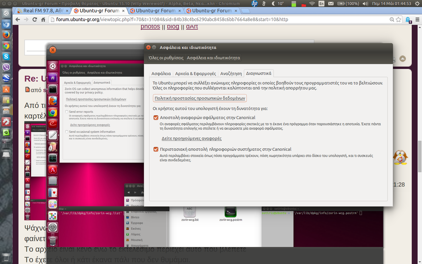

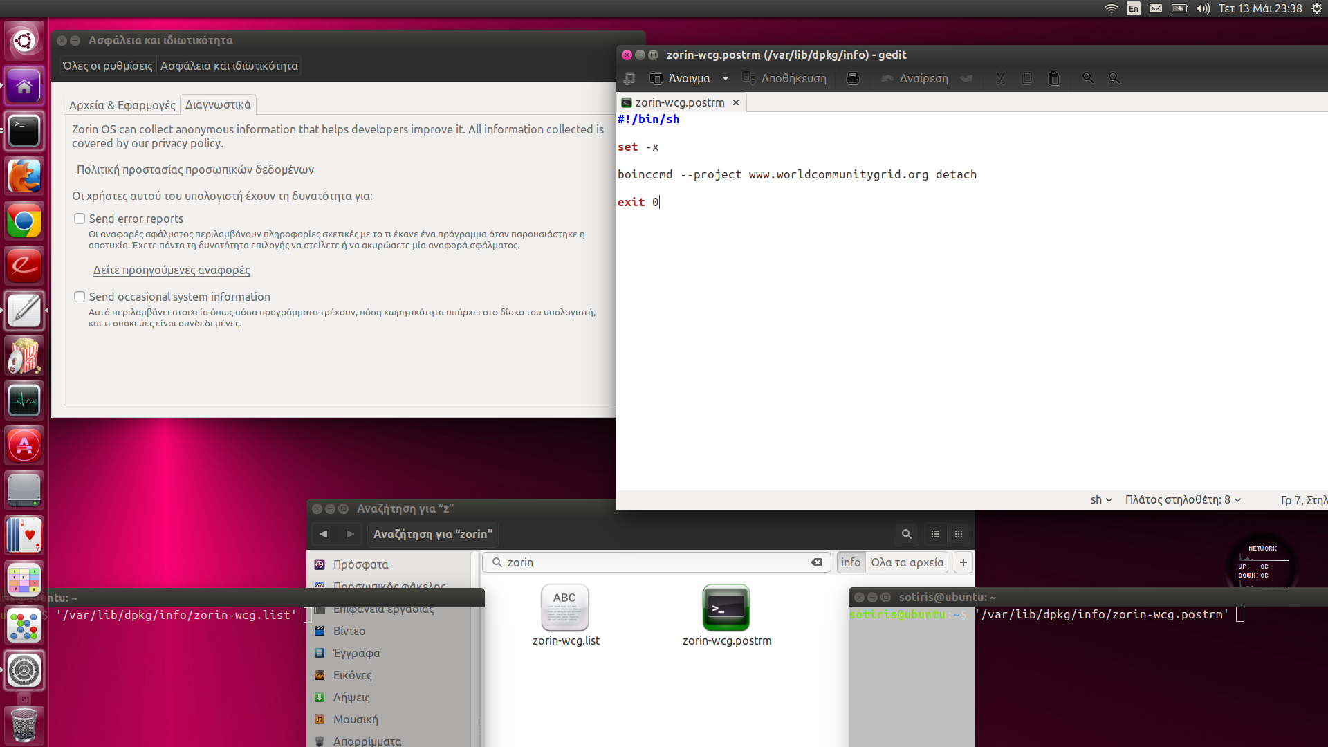

Από τις ρυθμίσεις συστήματος πάω "Ασφάλεια και ιδιωτικότητα" και βλέπω στην καρτέλα "Διαγνωστικά"(πέρα το ότι λείπουν 2 καρτέλες) το παρακάτω
Ψάχνω για αρχεία Zorin στο σύστημα και βρίσκω αυτά τα δύο στην διαδρομή που φαίνεται στα τερματικά.
Το αρχείο είναι κενό ενώ το εκτελέσιμο περιέχει αυτό που βλέπετε
Το έχετε όλοι ή κάτι έκανα πάλι που δεν θυμάμαι.

Δημοσίευσηαπό George Pantelis » 14 Μάιος 2015, 01:53
Σωτήρη, αυτή είναι η δική μου εικόνα.
Ubuntu έχω ακόμα, όχι Zorin... :P

Δημοσίευσηαπό fog » 15 Μάιος 2015, 10:52
sotos21 έγραψε:
Και εδώ ακόμη Ubuntu. Κάτι έκανες και δε θυμάσαι ή θυμάσαι αλλά δεν ήξερες ότι θα κάνει και αυτό.
Το sources.list είναι κανονικό, κάποια έξτρα καταχώρηση; Το sources.list.d έχει κάτι πιθανά ύποπτο;
Έβαλες κάποιο πακέτο deb που κατέβασες;
Η εντολή που καλεί το script είναι αυτή εδώ γι αυτό το εργαλείο.
Σου θυμίζει κάτι;

Re: Ubuntu 15.10 (Wily Werewolf) - Alpha, Beta, Νέα...κλπ
Δημοσίευσηαπό sotos21 » 15 Μάιος 2015, 11:25
Είχα προσπαθήσει να εγκαταστήσω χωρίς επιτυχία το Zorin menu, άλλο όμως αυτό και άλλο να αλλάξει το control panel.
Εννοείται το έκανα επανεγκατάσταση χωρίς αποτέλεσμα και δεν φταίνε οι ρυθμίσεις του χρήστη αφού το κάνει και στον guest.(μεγάλο εργαλείο ο guest, μπαίνεις μέσα και ξέρεις αμέσως αν πρέπει να ψαχτείς στα αρχεία συστήματος ή στο home)
Οι πηγές μου είναι πεντακάθαρες.
