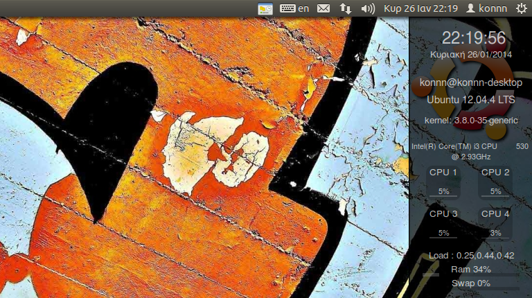

Εμένα γιατί τα info λένε πως είμαι ήδη στην 12.04.4;Δείτε:
Re: Ubuntu 14.04 LTS Νέα-κλπ
Δημοσίευσηαπό fkol k4 » 26 Ιαν 2014, 23:33
konnn έγραψε:Εμένα γιατί τα info λένε πως είμαι ήδη στην 12.04.4
Γιατί όπως γράφω και πιο πάνω,
fkol k4 έγραψε:Τα point releases δεν είναι άλλες διανομές, είναι απλά χρονικά snapshots.
Ακόμα και αν είχες μόνο τον αρχικό πυρήνα 3.2 από τον Απρίλιο του 2012 και δεν είχες χρησιμοποιήσει κανένα LTS Enablement Stack παρά μόνο το αρχικό, μιας και βρισκόμαστε στο χρονικό σημείο της κυκλοφορίας της 12.04.4 και το σύστημά σου είναι ενημερωμένο, η ένδειξη είναι σωστή.

konnn έγραψε:Εμένα γιατί τα info λένε πως είμαι ήδη στην 12.04.4;Δείτε:
Για δώσε μας και
dpkg -l | grep -i linux-image
uname -r
Xorg -version
