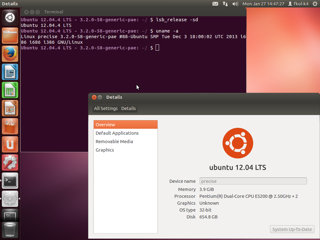

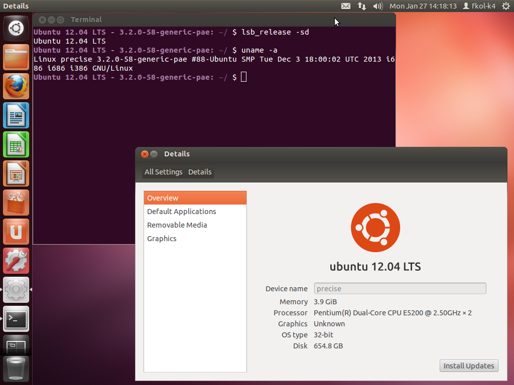

Learner έγραψε:Το έχω κάνει ήδη.. μην αδειάζεις partitions. Θα έχεις τον 3.2 πυρήνα και τον Xorg -version της 12.04.0 (και της 12.04.1, το ίδιο είναι). Ακόμη και μετά από όλες τις αναβαθμίσεις.
Γι αυτό δεν αμφέβαλλα στιγμή, αυτό που ήθελα να δω είναι ποια διανομή θα τρέχω μετά τις ενημερώσεις.
Πριν τις ενημερώσεις:
Μετά τις ενημερώσεις:
Η ανάλυση είναι λάθος (1024χ768) γιατί ακριβώς έχω το αρχικό stack.
Παρόλα αυτά, η διανομή μου είναι πλέον η 12.04.4
Αυτό σημαίνει πως η 12.04.4 ως διανομή δεν περιλαμβάνει κάποιο HWE stack.
Απλά, το iso που κυκλοφορεί την χρονική περίοδο που η διανομή βρίσκεται στο χρονικό σημείο .x, έχει το εκάστοτε HWE stack ενεργοποιημένο για ευκολία.
Learner έγραψε:Διαφορετικός πυρήνας και Χorg -version.
Όχι. Το 12.04.4 χαρακτηρίζει χρονικά τη διανομή ως διανομή και δεν έχει διαφορά από την 12.04.0 παρά μόνο τις ενημερώσεις.
Αυτό που έχει τις διαφορές που αναφέρεις είναι η εικόνα iso, αυτή όμως δεν είναι απλά η εικόνα του 12.04.4, αλλά η εικόνα του 12.04.4 + 13.10 HWE.
Ή για να το γράψω σε ''κώδικα'', τότε
ubuntu-12.04.4 = ubuntu-12.04.0 + $(sudo apt-get dist-upgrade)
Ενώ
ubuntu-12.04.4-desktop-$(arch).iso = ubuntu-12.04.4 + $(sudo apt-get install --install-recommends linux-generic-lts-saucy xserver-xorg-lts-saucy libgl1-mesa-glx-lts-saucy )

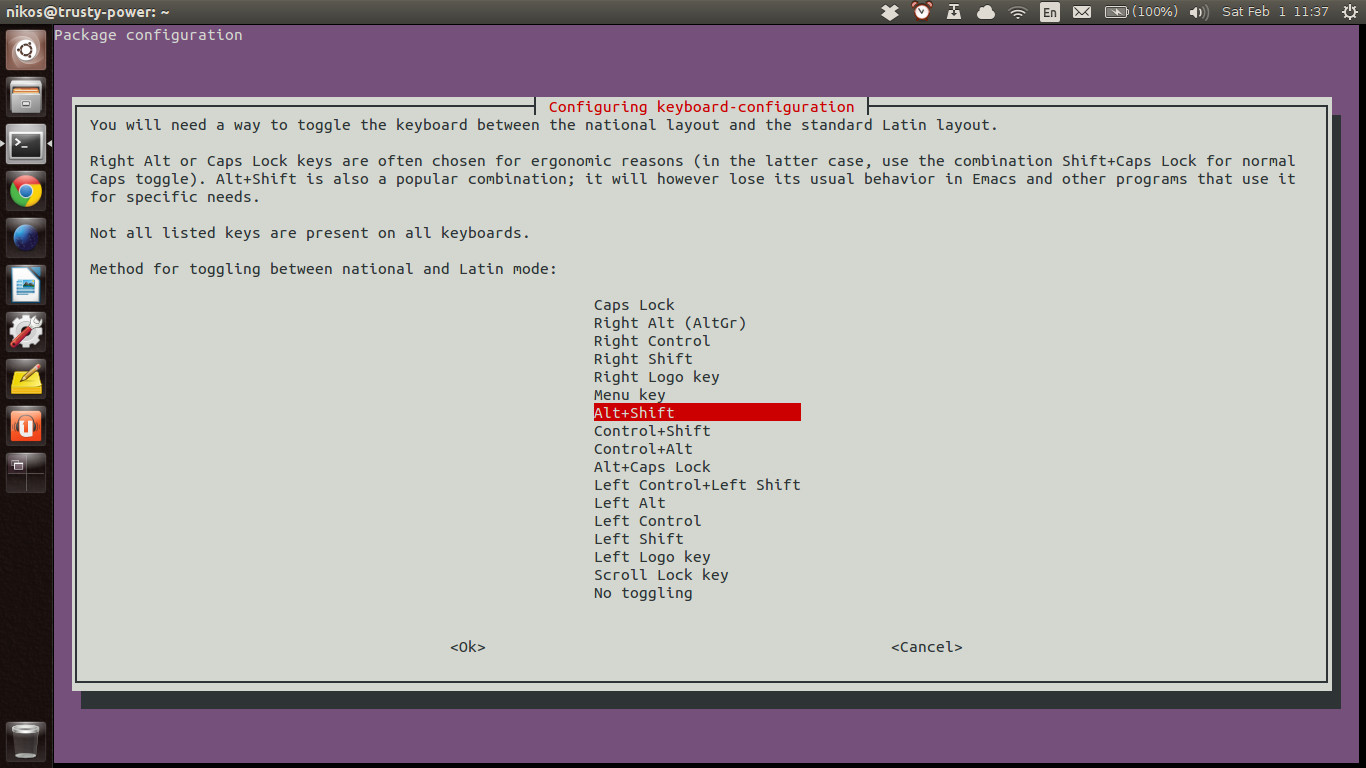

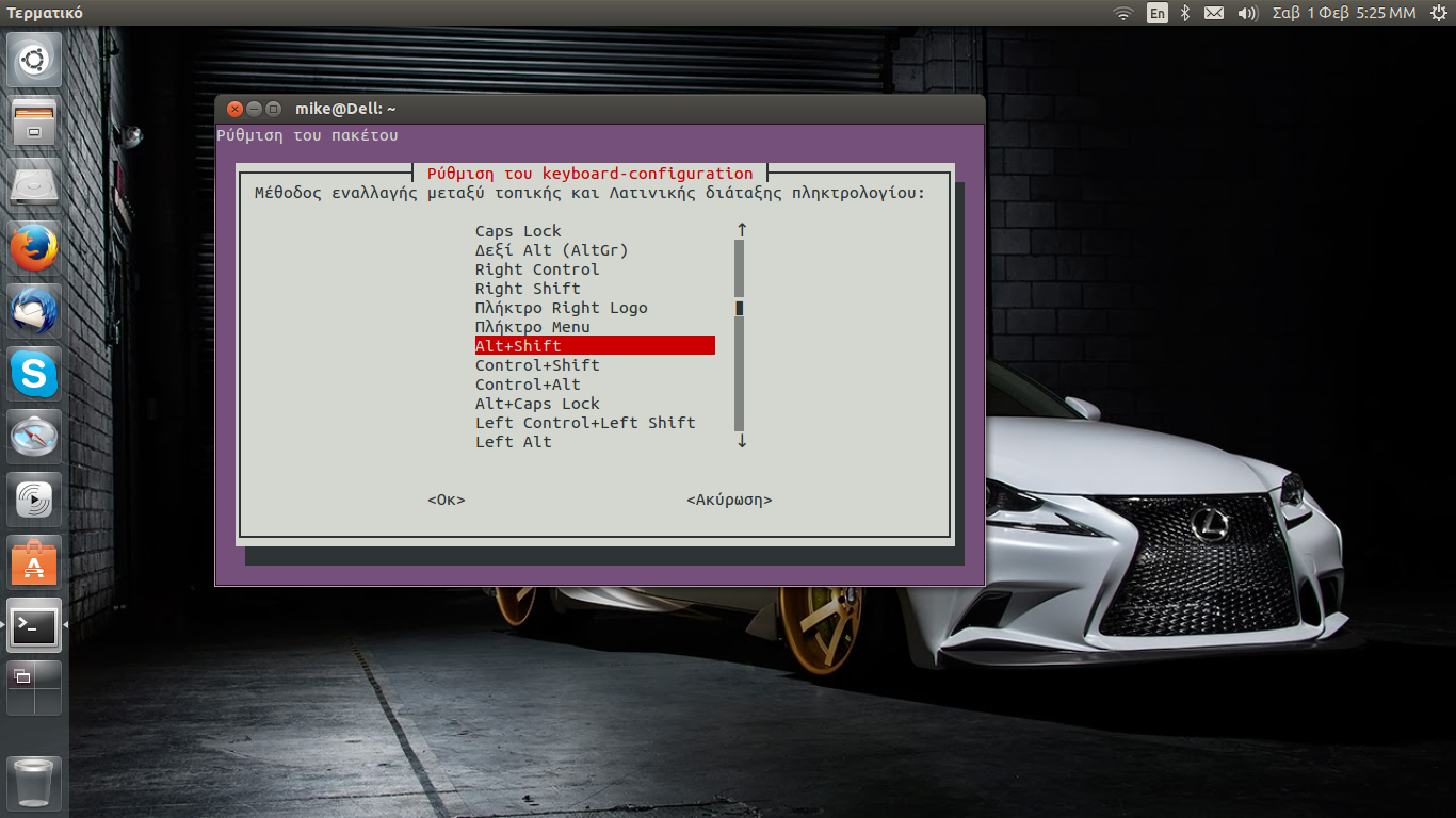

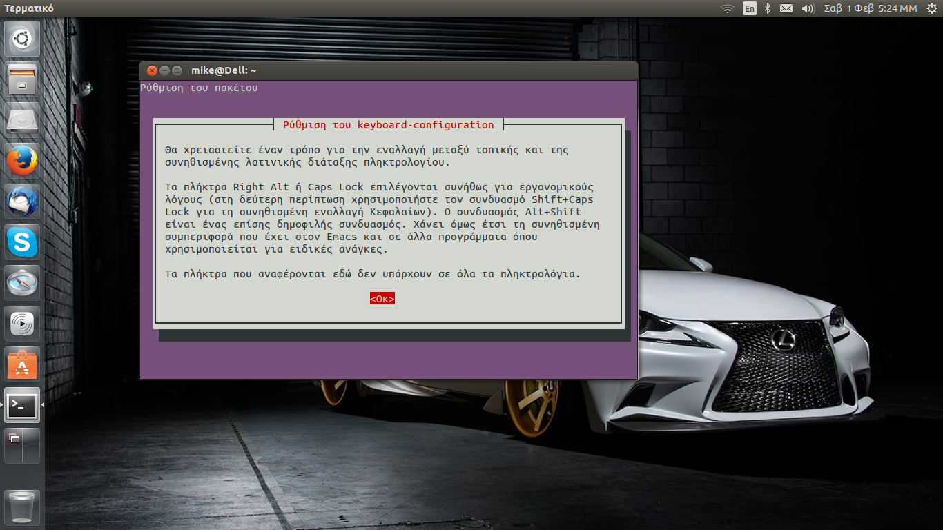

Εχω περάσει εδω και καμιά εβδομάδα στην 14.04.
Σημερα εκανα χειροκίνητα τα updates δλδ apt-get update, apt-get dist-upgrade.
Εκτός απο καποιες αλλες αναβαθμισεις που εκανε πχ εκδοση πυρήνα κτλπ, μου πέταξε και τα παρακάτω μηνύματα...
Το εχει κανει και σε άλλους? Εμένα δουλευε η εναλλαγή απο πρίν με alt-shift.
Re: Ubuntu 14.04 LTS Νέα-κλπ
Δημοσίευσηαπό ubuderix » 01 Φεβ 2014, 23:51
Το ίδιο επίσης και σε μένα μετά από ενημερώσεις .
ubuderix
Δημοσιεύσεις: 1668
Εγγραφή: 11 Μάιος 2008, 12:07
Τοποθεσία: Πειραιάς
Launchpad: ubuderix
IRC: ubuderix
Δημοσίευσηαπό Learner » 02 Φεβ 2014, 00:12
madvinegar έγραψε:Εκτός απο καποιες αλλες αναβαθμισεις που εκανε πχ εκδοση πυρήνα κτλπ, μου πέταξε και τα παρακάτω μηνύματα...
Πρέπει να ήρθε καινούριο πακέτο keyboard-configuration
sudo dpkg-reconfigure keyboard-configuration
