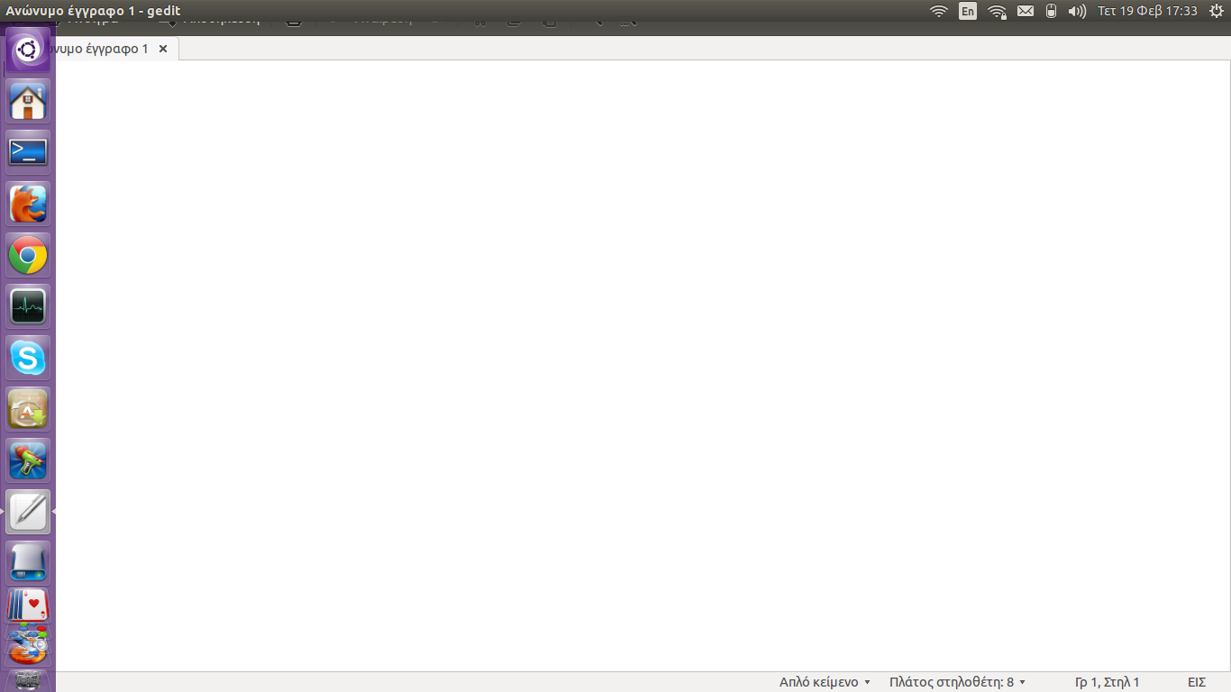

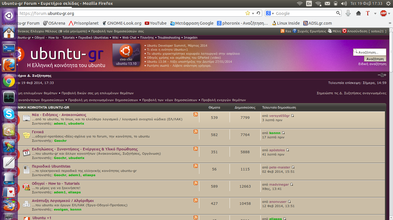

Παρατήρησα από προχτές ότι κατά την μεγιστοποίηση των παραθύρων η πάνω πλευρά του παραθύρου εξαφανίζεται κάτω από το πάνελ αλλά όχι σωστά (έτσι ώστε να φαίνεται το global menu) αφήνοντας υπολείμματα από τα γράμματα.
Επίσης χώνεται και αριστερά κάτω από τον launcher που υποτίθεται ότι δεν πρέπει να μπαίνει κάτι από εκεί κάτω γιατί απλά δεν φαίνεται.
Έλεγα θα φταίνε οι αναβαθμίσεις και δεν έδωσα σημασία. Σήμερα όμως το πρωί μπήκα σαν guest και ήταν όλα σωστά.
Αφού δεν μπόρεσα να βρω ποια ρύθμιση έφταιγε, έφτασα στο σημείο να καθαρίσω τελείως το home αλλά πάλι τίποτα, ήρθαν όλα στα default εκτός από τα δύο παραπάνω.
Το παρατηρήσατε κανένας ή να απογοητευτώ;

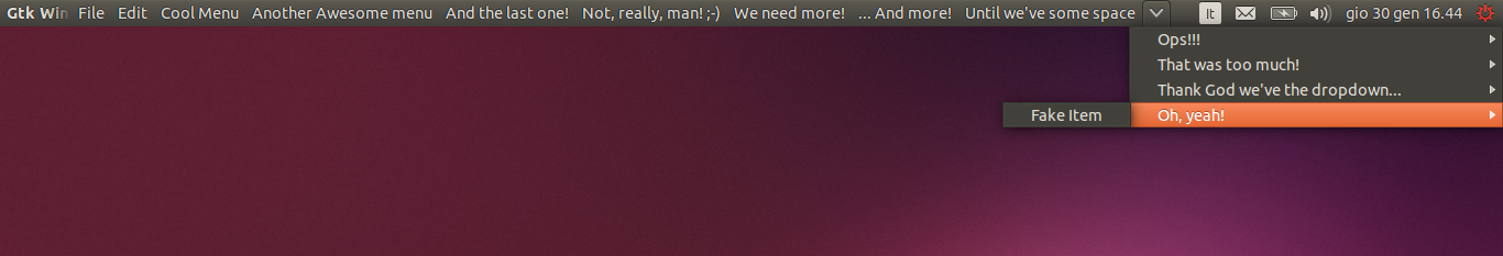

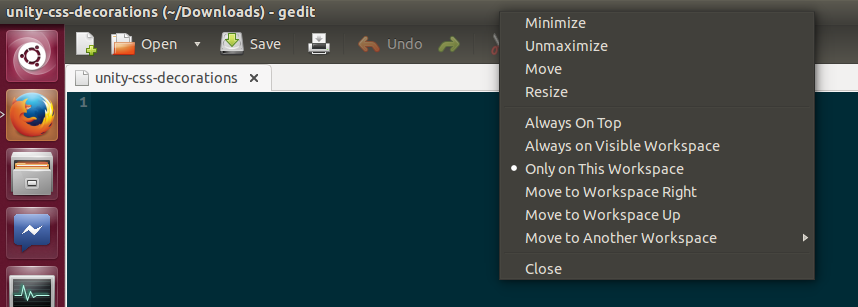

Υπάρχει μια νέα ρύθμιση για τα μενού στο globalmenu που κάνεις λέει δεξί κλικ στο globalmenu και έχεις και το μενού του παραθύρου (ελαχιστοποίηση κτλ).
Επίσης, αν το μενου είναι μεγάλο (πχ gimp) και δεν χωράει όλο εκεί, τότε κάνει μια λίστα με όσα δεν χωράνε.
Οπότε τα δοκίμασα αρκετές φορές.
Το πρώτο δεν μου δούλεψε, το 2ο ναι.
Αυτό που δείχνεις δεν έγινε σε εμένα.
