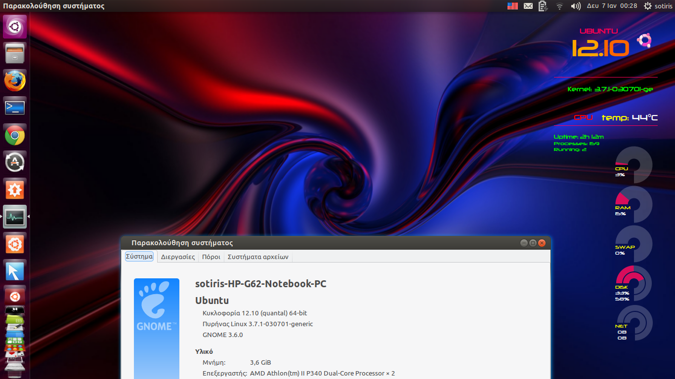

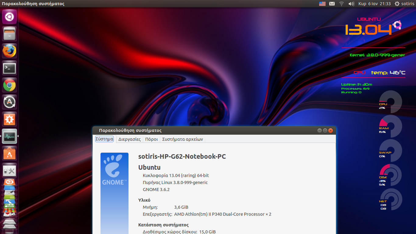

sotos21 έγραψε:Όχι δεν μπορώ γιατί δεν το παρουσιάζει τώρα, όπως ήδη έχω γράψει, ούτε με τον 3.7.0-7 που έχει τώρα η 13.04, ούτε ο 3.8.0-9999 που έχω στην 12.10
Τον 3.7.1 τον εχεις τεστάρει?
Re: Kernel 3.7
Δημοσίευσηαπό sotos21 » 06 Ιαν 2013, 22:47
έγραψε:Τον 3.7.1 τον εχεις τεστάρει?
Mike δεν θυμάμαι ποιος ακριβώς 3.7 μου παρουσίαζε το πρόβλημα (για να καταλάβεις δοκιμάζω κάθε rc που βγαίνει, δηλαδή μια φορά την εβδομάδα) Ο 3.7.0-7 είναι ο επίσημος της 13.04 γιαυτό τον έχω ακόμα.
Δοκιμάζω τώρα στην 12.10 και στην 13.04 την σειρά 3.8 που υπάρχει εδώ και τρεις εβδομάδες.
Δεν έχει νόημα να ψάξω να βρω και να αναπαράξω το πρόβλημα, αφού δεν πρόκειται καμιά έκδοση ubuntu να τον έχει.
Κοίτα το conky τώρα έχω μιάμιση ώρα uptime και 15% χρήση μνήμης
Φαντάσου να έγραφε 6 ώρες uptime και 35% χρήση μνήμης(προφανώς κάτι δεν πήγαινε καλά)
Αλλά επειδή βλέπω ότι και κάποιος άλλος είχε το πρόβλημα θα εγκαταστήσω τον 3.7.1 στην 12.10 και μετά από 5 ωρίτσες θα ποστάρω.

Δοκιμάζοντας τον 3.7.1 δεν παρατήρησα κάτι στις δύο πρώτες ώρες (αν παρατηρήσω κάτι μέχρι τις 6 ώρες σύνολο που θα τον δοκιμάσω θα ξαναποστάρω)

Εγω παντως το 3.7.1 εχω (τον εγκατεστησα μεσω του medigeek τον οδηγο ως τον πιο προσφατο stable), και ειναι μια χαρα η χρηση ram μετά απο πολύ ωρα uptime. Αν μου το επιβεβαιωσεις και εσυ, θα ειμαι 2πλα σίγουρος.
Re: Kernel 3.7
Δημοσίευσηαπό sotos21 » 07 Ιαν 2013, 09:51
έγραψε:Αν μου το επιβεβαιωσεις και εσυ, θα ειμαι 2πλα σίγουρος
Ναι δεν έχω κάποιο πρόβλημα, αλλά έχει ο dgtfeargr
