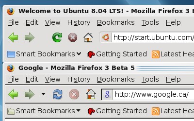

Υπάρχει ενα πρόβλημα εμφάνισης των gtk προγραμμάτων στο kde4. Για να λυθεί το πρόβλημα θα πρέπει να ακολουθήσετε τις οδηγίες εδώ
http://tombuntu.com/index.php/2008/07/3 ... look-good/
Δλδ ανοίγουμε αρχικά κονσόλα και δίνουμε
sudo apt-get install gtk-qt-engine-kde4
η εγκατάσταση θα γίνει αλλα μπορεί να μας διαμαρτηρηθεί η διανομή για να δώσουμε
sudo apt-get -f install
Μετά κάνουμε loggout από το σύστημα και ξανά loggin και πάμε στο μενού
System Settings>Appearance και εκεί στο GTK Styles and Fonts. Από εκεί επιλέγουμε το Use my KDE style in GTK applications και σε qt4. Μετά κάνουμε ξανά loggout και ξανά loggin και πλέον τα gtk προγράμματα θα εμφανίζονται μια χαρά. Kαι μια εικόνα με την διαφορά πριν και μετά
Η κάτω εικόνα είναι πριν εφαρμόσουμε τις οδηγίες. Το κακό είναι ότι δεν ξέρω πως γίνετε να δουλέψει αυτό το σύστημα όταν ανοίγεις τα προγράμματα ως root χρήστης. Τα προγράμματα επιμένουν να εμφανίζονται άσχημα και είναι πρόβλημα που υπάρχει από το hardy με kde 3.5
