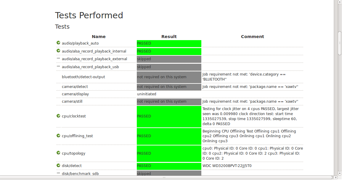

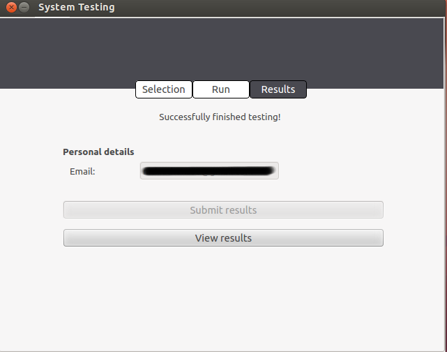

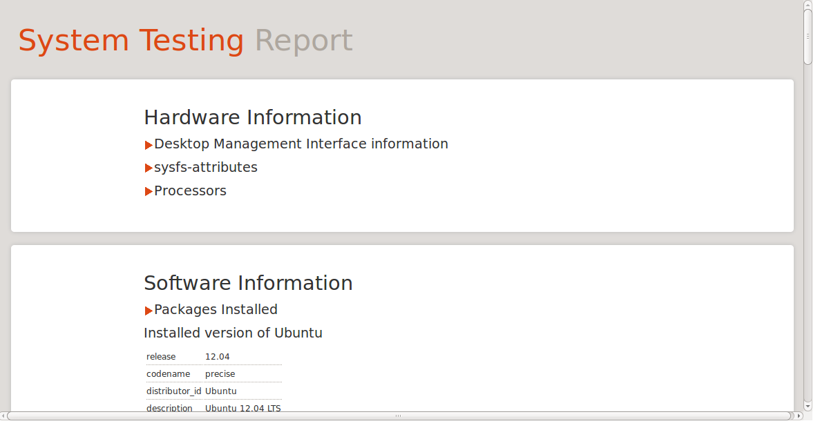

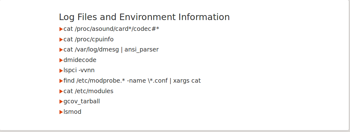

Κατέβασα σήμερα και εγκατέστησα την RC1 και έτρεξα το ενσωματωμένο τεστ.
Στο τέλος σας ζητά το e-mail σας από το Launcpad (αν έχετε)
Και μερικές εικόνες από τα αποτελέσματα..
