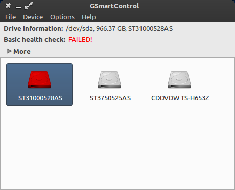

Κατ' αρχήν, να σας συστήσω με τον «ασθενή»:
Ο «ασθενής» είναι ένας σκληρός δίσκος Seagate Barracuda χωρητικότητας 1ΤΒ, ο οποίος ξεκίνησε τη «σταδιοδρομία» του ως USB εξωτερικός δίσκος μάρκας TOSHIBA.
Για τη λήψη των S.M.A.R.T. data, χρησιμοποιώ συνήθως την εφαρμογή GSmartControl, η οποία είναι διαθέσιμη στο Κέντρο λογισμικού Ubuntu. Ο έλεγχος του δίσκου, μπορεί να γίνει και μέσω τερματικού. Δείτε εδώ πως.
Τα δεδομένα S.M.A.R.T. του, είναι τα παρακάτω (13 Δεκεμβρίου 2012):

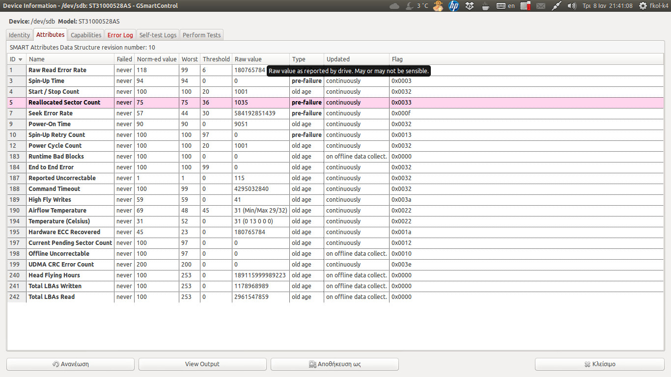

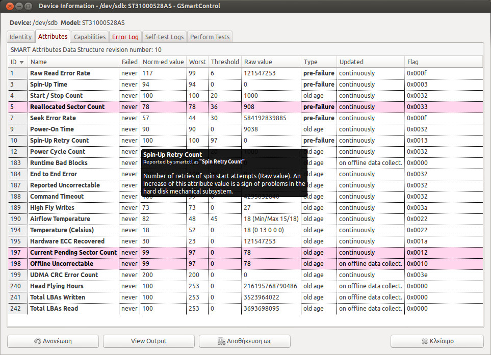

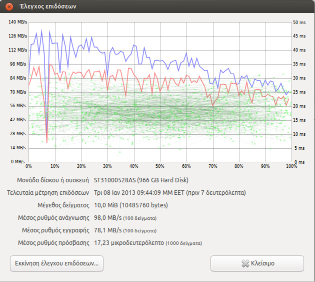

Επόμενη μέτρηση (8 Ιανουαρίου 2013):

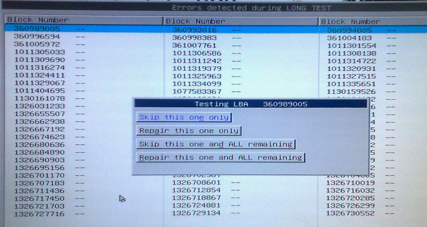

Η κατάσταση του δίσκου φαίνεται να επιδεινώνεται, οπότε αποφάσισα να ασκοληθώ λίγο πιο σοβαρά με το θέμα.
Εδώ να σημειώσω, πως 908 Reallocated Sectors και 78 Current Pending Sectors (σύνολο 986) φαίνονται πολλοί, αλλά ουσιαστικά μιλάμε για 986Χ512 bytes = ούτε καν μισό megabyte στην ουσία, χωρητικότητα μηδαμινή μπροστά στο 1ΤΒ του δίσκου (ο συγκεκριμένος δίσκος έχει συνολικά 1953525167 sectors)

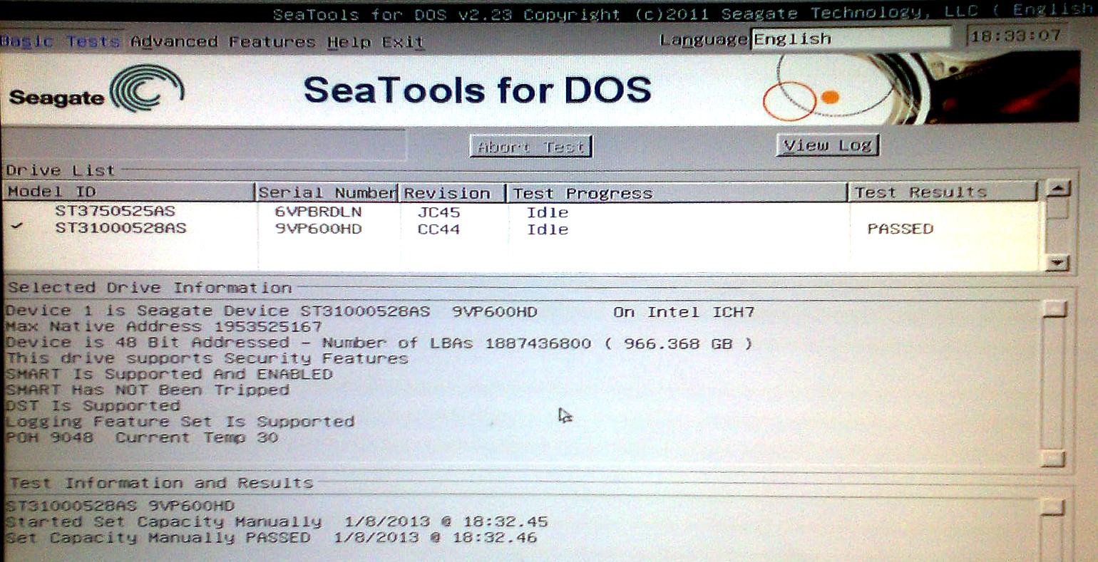

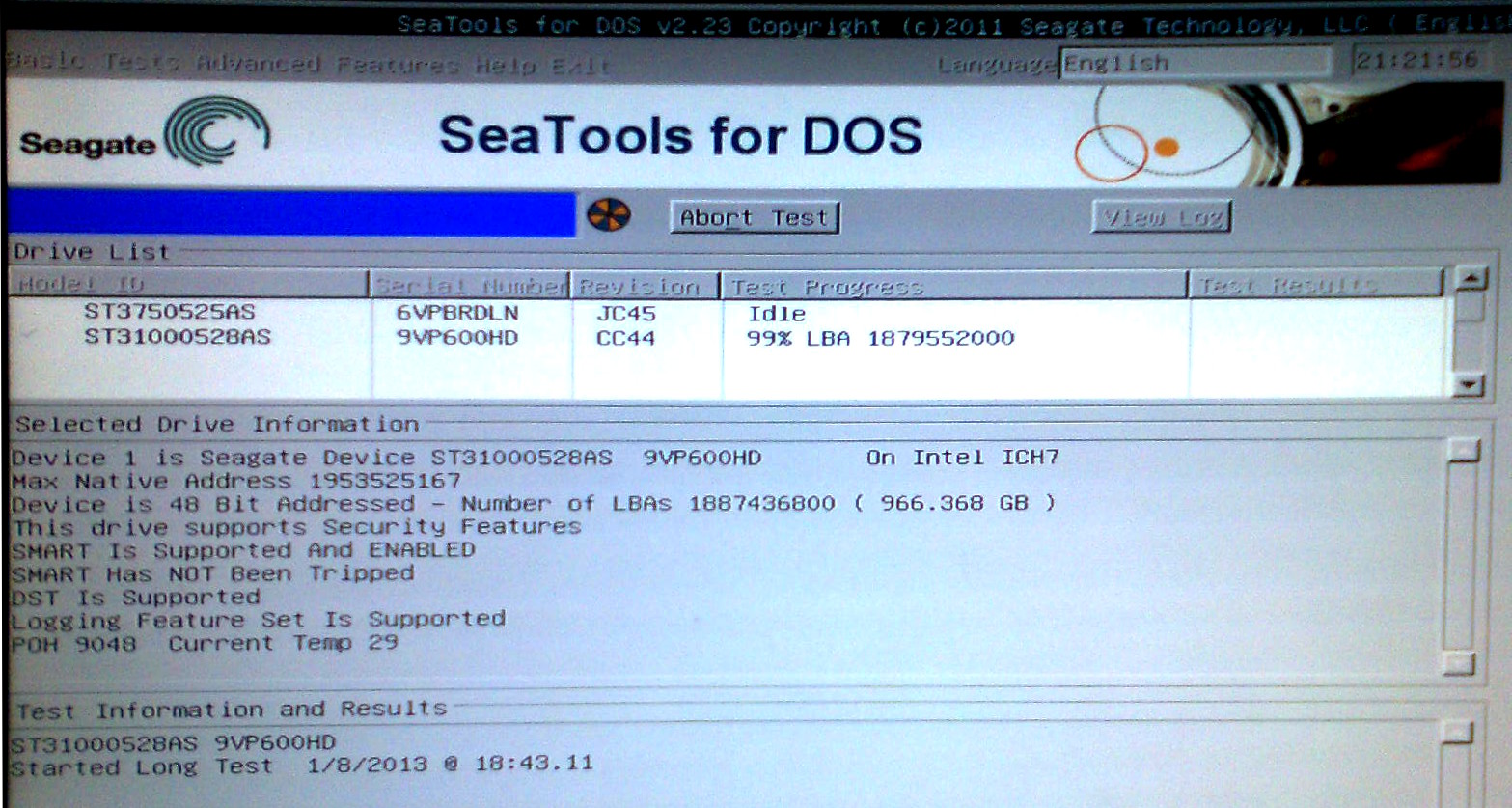

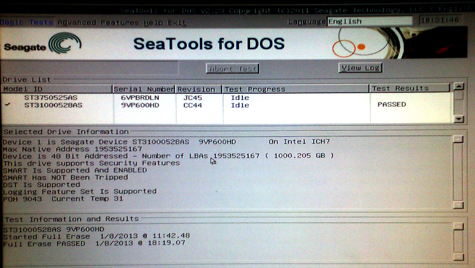

Διαδικασία αποκατάστασης λειτουργίας:

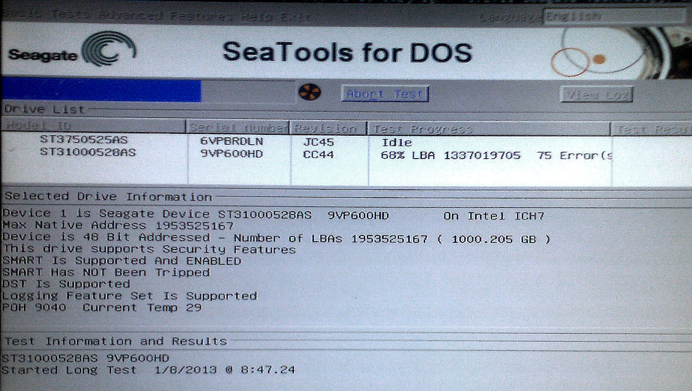

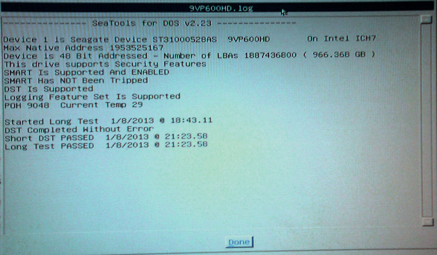

Για την αποκατάσταση χρησιμοποιήθηκε το proprietary εργαλείο της Seagate SeaTools και συγκεκριμένα η DOS έκδοσή του (υπάρχει και έκδοση για Windows).
Από τη σελίδα του μπορείτε επίσης να κατεβάσετε και έναν οδηγό χρήσης του εργαλείου (ή πατήστε εδώ).
Οι λόγοι που επιλέχθηκε αυτό το εργαλείο έναντι μιας λύσης μέσω smartmontools, είναι:
  1. Εμπιστοσύνη στο εργαλείο της κατασκευάστριας εταιρείας
  2. Μικρότερο κομμάτι τεκμηρίωσης για διάβασμα.
  3. Πάντα μου άρεσαν τα εργαλεία σε DOS, μου θυμίζουν την εποχή των 8 και 16 bit ΙΒΜ-συμβατών (έτσι λέγαμε τότε) με τους Intel 8086 και Intel 8088. ;)
Ξεκινάμε λοιπόν, κατέβηκε το .iso αρχείο από την ιστοσελίδα (πατήστε εδώ για να κατεβάσετε το αρχείο .iso) και γράφτηκε χρησιμοποιώντας την εφαρμογή k3b σε ένα CD χρησιμοποιώντας τη χαμηλότερη ταχύτητα εγγραφής. Στη συνέχεια έγινε επανεκκίνηση ώστε να εκκινήσει ο υπολογιστής με το Live CD της εφαρμογής SeaTools for DOS.
Εδώ, να σημειώσω πως όλες αυτές οι εργασίες που αφορούν δίσκους είναι πολύ χρονοβόρες, αν χρειάζεστε τον υπολογιστή σας προγραμματίστε τις για μια άλλη μέρα!
Οι παρακάτω φωτογραφίες από το SeaTools for DOS είναι κακής ποιότητας γιατί δεν είναι screenshots (δεν υπάρχει τέτοια δυνατότητα), αλλά φωτογραφίες της οθόνης από το κινητό με επεξεργασία στο GIMP ώστε να γίνουν λίγο πιο ευδιάκριτες.
Εκκίνηση λοιπόν με το Live CD και αφού επιλέχθηκε ο σωστός δίσκος (ST31000528A5), ενεργοποιήθηκε η λειτουργία LONG TEST:
Τρεις περίπου ώρες (!!!) αργότερα, το αποτέλεσμα πως ο δίσκος απέτυχε στον έλεγχο:
Εδώ, εμφανίζεται η επιλογή να διορθωθούν τα σφάλματα του δίσκου, ανακατανέμοντας τους προβληματικούς τομείς σε άλλους.
Το πιθανότερο είναι πως αν αυτοί οι τομείς έχουν δεδομένα από κάποιο αρχείο, τότε αυτό το αρχείο θα χαθεί.
Επιλέγουμε την ανακατανομή των προβληματικών τομέων.

Επόμενη κίνηση, είναι να γίνει μια πλήρης διαγραφή (FULL ERASE) του δίσκου. Σύμφωνα και με τη Seagate, κάποιες φορές η πλήρης διαγραφή του δίσκου αρκεί για να διορθώσει κάποια σφάλματα.
Προσέξτε στη φωτογραφία πόση ώρα έκανε να σβηστεί ο δίσκος (υπολογίστε 2 ώρες λιγότερες, λόγω της ενδιάμεσης προσαρμογής του ρολογιού από UTC σε ώρα Ελλάδος)!
Επόμενη κίνηση, η μείωση της χωρητικότητας του δίσκου (με το σκεπτικό πως αν υπάρχει αρκετός μη χρησιμοποιούμενος χώρος, ίσως υπάρχει μεγαλύτερο περιθώριο για ανακατανομή προβληματικών τομέων).
Η νέα χωρητικότητα εισάγεται χειροκίνητα και υπολογίζεται σε τομείς.
Επιλέχθηκε χωρητικότητα 1887436800 τομέων, ή στα Ελληνικά 900Gib (ενδεικτικά 1GiB=2097152 sectors = 1024MiB = 1024 X 1024 KB)
Αυτή είναι γρήγορη διαδικασία.
Τελευταία ενέργεια, άλλη μια πλήρη σάρωση του δίσκου με τη νέα πλέον χωρητικότητα:
Τα αποτελέσματα είναι καλά (PASSED) όπως δείχνει και η παρακάτω φωτογραφία:

Πρώτα ένας έλεγχος με το GsmartControl:
Εδώ, παρατηρούμε πως αυξήθηκε ο αριθμός των bad sectors σε 1035. Υποθέτω πως κάτι τέτοιο είναι μάλλον λογικό μετά από την ταλαιπωρία τόσων ωρών συνεχόμενων εγγραφών-ελέγχων του δίσκου, ενώ οι τιμές Current Pending Sector και Offline Uncorrectable έχουν πλέον μηδενιστεί.
Επόμενο βήμα, ένας έλεγχος της ταχύτητας του δίσκου. Χρησιμοποιείται το εργαλείο δίσκων του Gnome:

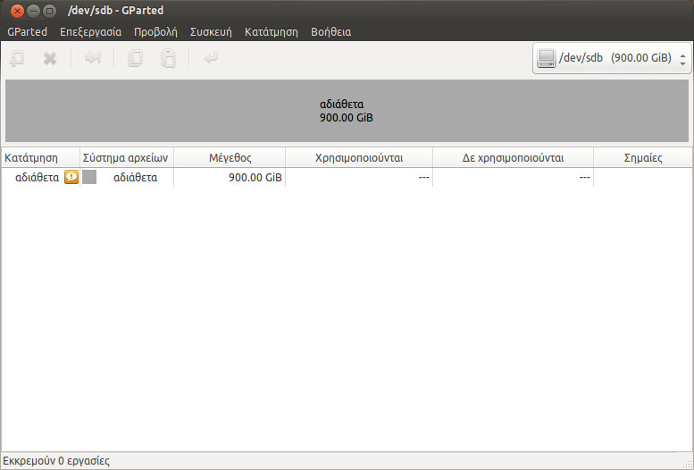

Οπότε όπως μας δείχνει πλέον και το Gparted, έχουμε πλέον έναν εντελώς κενό (χωρίς καν Πίνακα κατάτμησης - Partition Table) σκληρό δίσκο χωρητικότητας 900GiB:

Ενημέρωση κατάστασης μετά την «επισκευή»:
Όπως βλέπετε, η αποκατάσταση λειτουργίας του δίσκου δεν έδωσε τελικά μεγάλη χρονική παράταση στη λειτουργία του, αλλά περισσότερο μια προσωρινή λύση.
Περιμένω να ανατιναχτεί... :lol: :lol: :lol:
Παρακάτω το αναλυτικό S.M.A.R.T. log:
