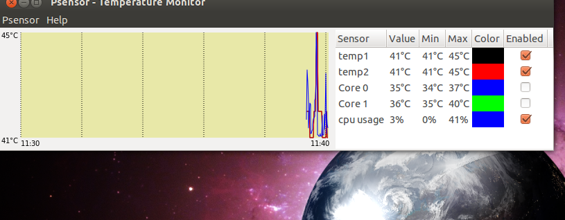

Θερμοκρασίες
Με τον πυρήνα 3.5 είχα 55 - 57 βαθμούς (idle). Όταν υποβάθμισα στον 3.2 είχα όπως ανέφερα αρχικά 48 - 50 βαθμούς (idle). Τώρα έχω..... 40 - 42 βαθμούς (idle) :angel: :mrgreen: :bow:
Με ταινία να παίζει και να γράφω τόση ώρα είναι στους 48 βαθμούς.
