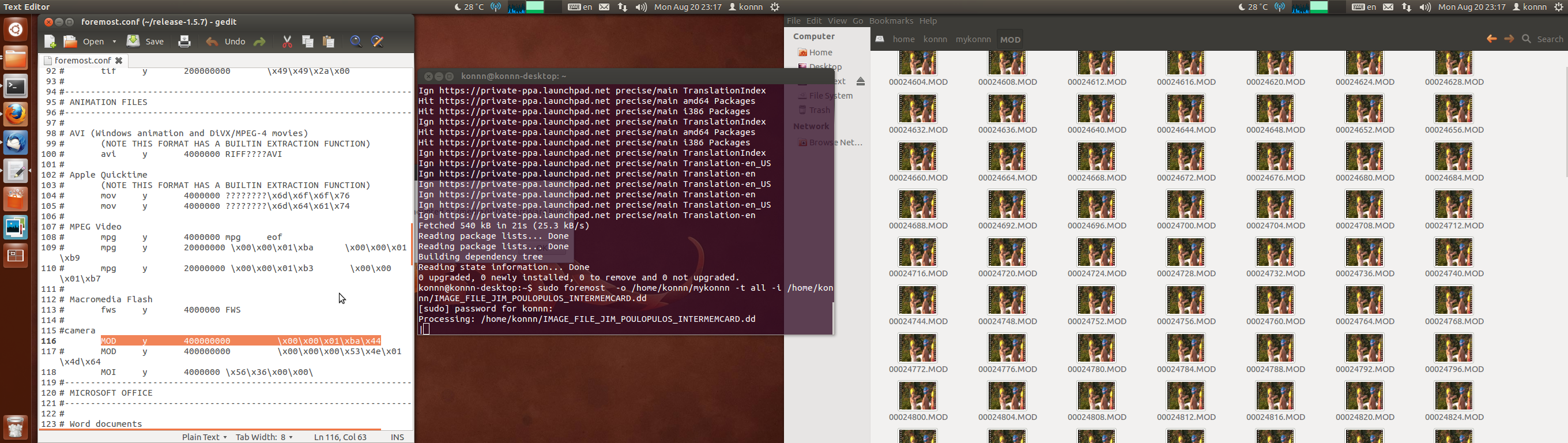

Από τα παραπάνω βλέπουμε πως η πρώτη γραμμή
έγραψε: 00 00 01 ba 44 00 04 00 04 01 01 89 c3 f8 00 00
είναι κοινή σε όλα τα αρχεία. Οπότε είπα να βάλω μέρος της ως κανόνα. Το αποτέλεσμα : Φαίνεται μια χωρίς τελειωμό εκτέλεση του foremost με ίδια αποτελέσματα, ίσως κατακερματισμένα, δηλαδή μικρού περιεχομένου αρχεία ίσως με υλικό από άλλο βίντεο,δηλ. .
Τώρα, είπα να μεγαλώσω τον κανόνα και να τοποθετήσω όλον , δηλ. πχ αυτόν
. Αποτέλεσμα : κανένα αποτέλεσμα, ούτε ένα αρχείο.
Αν αλλάξω τον κανόνα με κάτι άλλο , φυσικά με βάση τα αποτελέσματα που μου δίνει η εντολή
hexdump
, αλλάζουν και τα αρχεία που ανακτώνται,ποτέ όμως τα επιθυμητά που είναι προ διετίας αλλά, όπως λέει ο κάτοχος της mem card, δεν έγινε ποτέ διαμόρφωσή της αλλά απλές διαγραφές.
