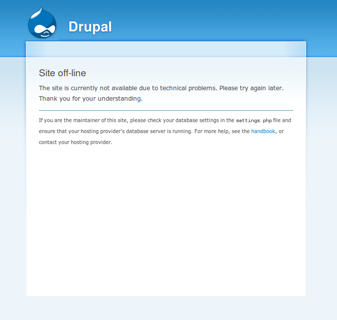

Παιδιά ξεκινάω και εγώ λίγο την ενασχόλησή μου με το drupal και έχω ένα θέμα.
Σε νέα εγκατάσταση βάση του οδηγού με την 6.19 έκδοση όμως έχω πρόβλημα με το
http://localhost/drupal
καθώς το μόνο που παίρνω είναι λευκή σελίδα.
Μάλλον έχω κάνει λάθος τις ρυθμίσεις στο settings.php
η γραμμή με το χρήστη:
$db_url = 'mysql://dimitris:mypass@localhost/drupal';
όπου mypass είναι ο κωδικός μου.
Αν αλλάξω το drupal σε drupald (έχω δημιουργήσει και μια βάση με το όνομα αυτό)
$db_url = 'mysql://dimitris:mypass@localhost/drupald';
παίρνω το μήνυμα:
τι μπορεί να έκανα λάθος?

Re: Howto: Εγκατάσταση Drupal σε Ubuntu 8.04 LTS
Δημοσίευσηαπό Mitsakos » 02 Δεκ 2010, 16:46
Παίδες βρήκα μια άκρη με τη βοήθεια ενός φίλου απο το mydrupal.gr
Μάλλον υπήρχε σφάλμα στο settings.php.
Το έσβησα, πήρα καθαρό copy του default.settings.php, το μετονόμασα πάλι σε settings.php, άλλαξα permissions για read/write για όλους και άνοιξα κανονικά τη σελίδα.
Θα επανέλθω σε τυχόν απορίες μου.
