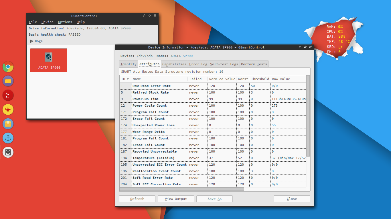

Δημοσίευσηαπό fog » 26 Απρ 2015, 11:57
Στο universe repository υπάρχει ένα μικρό προγραμματάκι που δείχνει με πιο ευανάγνωστο (γραφικό) τρόπο τα αποτελέσματα της smartctl. Ονομάζεται gsmartcontrol:

Re: Έλεγχος σκληρού δίσκου Hardware
Δημοσίευσηαπό the_eye » 26 Απρ 2015, 12:28
Προτιμάμε το τερματικό, γιατί καλύτερα κάνεις copy paste το αποτέλεσμα.
Εσένα για παράδειγμα στην εικόνα δεν φαίνονται όλα τα χαρακτηριστικά και πρέπει να στείλεις πολλαπλές εικόνες. ;)
Δημοσίευσηαπό fog » 26 Απρ 2015, 15:27
akounadis έγραψε:
...με δυο κλικ εξάγεις τα αποτελέσματα σε txt και τσουπ !!
Μπράβο fog, ωραίο app !!
Αλλά είμαι λάτρης του τερματικού και όπως να έχει θα συνεχίσω μ' αυτό... :P
Στο Arch βρίσκεται στο database
Ο λόγος που το χρησιμοποιώ είναι επειδή ...δεν είμαι γνώστρια του τι σημαίνει το καθένα χαρακτηριστικό και με βολεύει γιατί βάζοντας το ποντίκι πάνω στο καθένα από αυτά, βγάζει μια σύντομη περιγραφή του τι είναι και ποιές τιμές είναι "λογικές". :)
Το τερματικό είναι και ο δικός μου αγαπημένος τρόπος για τα περισσότερα πράγματα, με βοήθεια από τα αρκετά aliases στο .bashrc, τόση που κοντεύω να ξεχάσω την κανονική σύνταξη ακόμη και βασικών εντολών :shh:
blog || github
