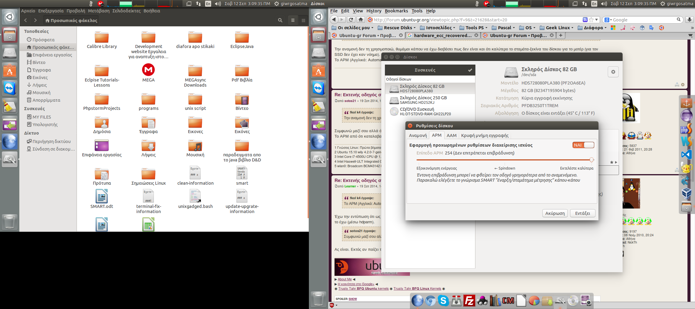

Learner έγραψε:Έχω την εντύπωση ότι ως APM στον σκληρό δίσκο εννοούμε το Advanced Power Management και έχει σχέση και αυτό με τις στροφές. Κι εγώ στο 254 το έχω (μέσω hdparm).
sudo hdparm -I /dev/sda | grep -i management
sudo hdparm -S 254 /dev/sda
for i in /dev/sd{a,b,c} ; do sudo hdparm -I $i | grep -i management ; done
Advanced power management level: disabled

Αυτός ο δίσκος είναι πανάρχαιος. "Σκυλιά" οι Hitachi έτσι; Δεν είναι τυχαίο άλλωστε ότι τους προτιμούν για servers
Όχι δεν μου εμφανίζει τέτοιο μήνυμα. Αντίθετα μου γράφει ότι επιτρέπεται. Ίσως να μην το υποστηρίζει ο δίσκος, ίσως να μην υποστηρίζει τον δίσκο το πρόγραμμα Disks.![]()
Δοκίμασε με το hdparm. Δες το current APM level με
- Κώδικας: Επιλογή όλων
αν μιλάμε για τον /dev/sda.
Άλλαξε το με
και τσέκαρε το ξανά με την προηγούμενη εντολή.
