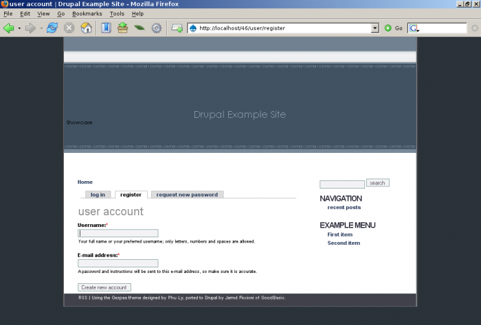

και δίνουμε στον firefox
http://localhost/drupal
δημιουργήστε ένα λογαριασμό... (μην μπερδεύεστε, το theme είναι διαφορετικό μόνο σε εσάς)
και μόλις τελειώσετε κάντε login με τον νέο σας λογαριασμό...
