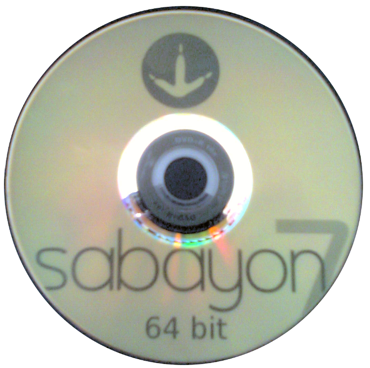

Οι δύο 32bit εφαρμογές τις οποίες εγκαθιστώ πάντα στο 64bit Ubuntu, είναι οι Lightscribe for Linux (τα πακέτα .deb μπορείτε να τα βρείτε πατώντας εδώ(1) κι εδώ(2) και το LaCie 4L Labeler for Linux (το πακέτο .deb μπορείτε να το βρείτε πατώντας εδώ).
Όσοι έχουν 32bit λειτουργικό μπορούν να τα εγκαταστήσουν κατευθείαν πατώντας πάνω τους και ανοίγοντάς τα με το κέντρο λογισμικού.
Και οι δύο δουλεύουν στο σύστημά μου από την 10.10 εώς και την 12.04 χωρίς πρόβλημα, ενώ και το αποτέλεσμα δεν είναι και άσχημο...
