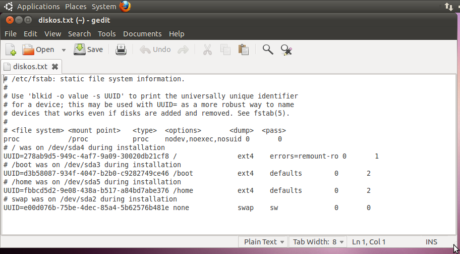

Για να το δούμε αυτό, ανοίγουμε το τερματικό μας και του δίνουμε την εντολή
cat /etc/fstab > diskos.txt
Αυτό, θα δημιουργήσει στον προσωπικό μας φάκελο ένα αρχείο με όνομα diskos.txt που θα περιέχει τις πληροφορίες του αρχείου /etc/fstab που θα χρειαστούμε. Μην κολλήσετε στο όνομα diskos.txt, ένα απλό όνομα αρχείου είναι, βάλτε ότι νομίζετε.
Βρίσκουμε λοιπόν το αρχείο αυτό και κάνοντας 2πλό κλικ επάνω του, ανοίγει με τον επεξεργαστή κειμένων και βλέπουμε κάτι σαν το παρακάτω:
Μπορεί να φαίνονται ακαταλαβίστικα, αλλά στην ουσία δεν είναι κάτι πολύπλοκο. Με ένα «καθάρισμα» των σχολίων (οι γραμμές με το # μπροστά) που δεν χρειάζονται και λίγη αραίωση των πληροφοριών (χωρίς να αλλάξω απολύτως τίποτα), αυτό που παίρνουμε είναι το αρκετά πιο εμφανές
Βλέπουμε λοιπόν, πως στο επάνω μέρος η τονισμένη γραμμή που γράφει # <file system> <mount point>... κτλ κτλ, είναι επικεφαλίδα και χαρακτηρίζει την κάθε στήλη που βρίσκεται από κάτω της.
Έγκυρες γραμμές είναι οι γραμμές με τα λευκά γράμματα, ενώ τα σχόλια (η μισή γραμμή με μπλε γράμματα) περιγράφουν τη γραμμή που είναι ακριβώς από κάτω τους.
Ας δούμε λοιπόν μια από αυτές:
Παίρνουμε την 1η γραμμή με σχόλιο, καθώς η γραμμή που γράφει proc... δεν αφορά το δίσκο, αλλά το σύστημα.
Αν δούμε, το 1ο σχόλιο, γράφει τη φράση / was in /dev/sda4 during installation που μεταφράζεται ως «το σημείο προσάρτησης / βρισκόταν στο διαμέρισμα /dev/sda4 όταν έγινε η εγκατάσταση».
Ομοίως μεταφράζονται και τα υπόλοιπα. Αυτό που εμείς θέλουμε, είναι ακριβώς αυτά τα σχόλια. Αν θέλετε τα σημειώνετε και σε ένα χαρτάκι, αν και θα δούμε παρακάτω πως δεν είναι απαραίτητο.
Στο παράδειγμα, έχει χρησιμοποιηθεί μια σχετικά πολύπλοκη εγκατάσταση με ξεχωριστά διαμερίσματα για το /home και για το /boot. Αυτό έχει γίνει για να δείξουμε πως ακόμα και σε μια τέτοια εγκατάσταση η διαδικασία είναι το ίδιο απλή. Στη δική σας εγκατάσταση, ότι δεν υπάρχει απλά δεν του δίνετε σημασία.

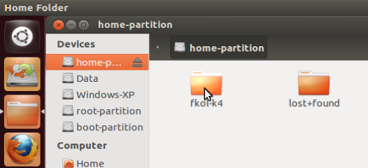

Για να το κάνουμε αυτό, θα πρέπει να προσαρτήσουμε (τι φοβιστική λέξη αλήθεια για κάτι τόσο απλό!!!) το διαμέρισμα που περιέχει τον προσωπικό μας φάκελο.
Αυτό, γίνεται με τον εξής απλούστατο τρόπο:
Όπως βλέπουμε στις τρεις παραπάνω φωτογραφίες, στο αριστερό πάνελ του Ναυτίλου εμφανίζονται όλα τα διαθέσιμα διαμερίσματα με το όνομα της ετικέτας τους. Πατώντας λοιπόν επάνω τους, προσαρτούνται αυτόματα και μπορούμε να αντιγράψουμε κάτι από εκεί.
Προσαρτημένο είναι ένα διαμέρισμα όταν έχουμε πρόσβαση στα αρχεία του και φαίνεται από το σηματάκι που μοιάζει με το "eject" στα δεξιά από το όνομά του όπως φαίνεται από τη 2η και 3η φωτογραφία επάνω.

Ilias95 έγραψε:Εγώ, έκανα αυτόματη εγκατάσταση οπότε κατά την διάρκεια της εγκατάστασης δεν ρύθμισα κανένα mount point για το Windows partition.
Όταν κάνω mount μέσα απ' τον Ναυτίλο (και όχι χρησιμοποιώντας την εντολή mount), η προσάρτηση θα γίνει στον /media/windows-XP.
Ακριβώς.

Ilias95 έγραψε:Ένα αντίγραφο του fstab σου θα μπορούσε να μας διαφωτίσει. :)
Όχι απόλυτα, στο δικό μου συγκεκριμένα δεν υπάρχει η ακριβής στοίχιση όπως την κάνει το Ubiquity, αλλά είναι φτιαγμένο εξ' ολοκλήρου με το χέρι με τη στοίχιση του anaconda (installer της Fedora και του Sabayon) που τη βρίσκω πιο ευανάγνωστη.
Δεν έχω αλλάξει όμως mount options, απλά τη στοίχιση, οπότε ναι, φαίνεται τι δίνεται κατά την εγκατάσταση σε κάθε mount point:
precise-fkol-k4 @ Precice-amd:~$ cat -n /etc/fstab
1 # /etc/fstab: static file system information.
2 #
3 # Use 'blkid' to print the universally unique identifier for a
4 # device; this may be used with UUID= as a more robust way to name devices
5 # that works even if disks are added and removed. See fstab(5).
6 #
7 # <file system> <mount point> <type> <options> <dump> <pass> <partition name>
8 proc /proc proc nodev,noexec,nosuid 0 0
9 none /tmp tmpfs defaults 0 0 # tmpfs
10
11 # Installation (/, /boot, /home, swap etc.) mountings
12 UUID=440b2222-5f94-4e4e-9a05-f7eb26b9190f none swap sw 0 0 # /dev/sda2: TYPE="swap"
13 UUID=358b5a00-ef17-4637-a6c2-cec6265fbb01 none swap sw 0 0 # /dev/sdb2: LABEL="swap-2"
14 UUID=93f48475-b58a-4003-849c-0e993cccdd94 / ext4 errors=remount-ro 0 1 # /dev/sda3: LABEL="Precise-amd"
15 UUID=21ffd1b4-6966-4b9c-bc76-91535363a069 /home ext4 defaults 0 2 # /dev/sda4: LABEL="SG-750GB-Homes"
16
17 # /dev/sda mountings
18 UUID=9c1903c6-aca9-461f-9f30-b957afdb318a /mnt/sda/Fedora-amd ext4 defaults 0 0 # /dev/sda5: LABEL="_Fedora-17-i686-"
19
20 # /dev/sdb mountings (ST31000528AS - GPT partition table):
21 UUID=fc72f016-fac0-4d27-9e0c-1c4ff03c315c /mnt/sdb/Mint-Maya-amd ext4 defaults 0 2 # /dev/sdb3: LABEL="Mint-Maya-amd"
22 UUID=f5ae173f-60cf-4ca3-ab94-5f1517ce9f9b /mnt/sdb/Sabayon-amd ext4 defaults 0 2 # /dev/sdb4: LABEL="Sabayon-amd"
23 UUID=66f98384-8b79-44d3-99e2-0e3ce8108302 /media/SG-1TB-Homes ext4 defaults 0 2 # /dev/sdb5: LABEL="SG-1TB-Homes"
24 UUID=257bee50-3f34-4d59-9afe-092a3d66e56a /mnt/sdb/Quantal-amd ext4 defaults 0 2 # /dev/sdb6: LABEL="Quantal-amd"
25
Όπως βλέπεις, εγώ δεν έχω βάλει απλά το σημείο /mnt/<mount-point> ως σημείο προσάρτησης, αλλά τα έχω χωρίσει και ανά δίσκο, δηλαδή /mnt/sda/<mount-point> και /mnt/sdb/<mount-point>.
Τη δημιουργία των υποφακέλων /mnt/sda/ και /mnt/sdb/ την αναλαμβάνει ο εγκαταστάτης (και ο Ubiquity αλλά και ο Anaconda και ο Debian Installer), η διαφορά είναι πως αν κάνεις μετά την εγκατάσταση την εγγραφή μιας γραμμής με σημείο προσάρτησης /mnt/<category>/<mount-point>, θα πρέπει να φτιάξεις χειροκίνητα το φάκελο <category> μέσα στο /mnt (το </mnt> και το <mount-point> δεν χρειάζεται).
Όλες οι τιμές στο αρχείο, είναι ότι δίνει ο Ubiquity. Το μόνο που δεν αναλαμβάνει ο Ubiquity είναι η γραμμή #9, που τοποθετεί το /tmp στη μνήμη RAM.
