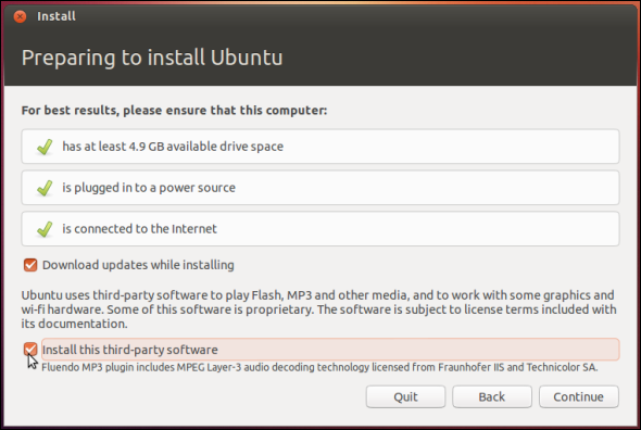

  • Στην συνέχεια, θα δούμε στο παράθυρο κάποια πράγματα για την προετοιμασία της εγκατάστασης. Δηλαδή έναν έλεγχο για το αν ο δίσκος μας έχει περισσότερο χώρο από 4.9GB, αν είναι συνδεδεμένος στο ρεύμα και αν υπάρχει σύνδεση στο internet.
    Επιπλέον, υπάρχουν και οι επιλογές «Download updates while installing» (Λήψη ενημερώσεων κατά τη διάρκεια της εγκατάστασης) και «Install this third-party software» (Εγκατάσταση αυτού του λογισμικού τρίτων).
    Bάζουμε τικ [✓] στην επιλογή «Download updates while installing» (Λήψη ενημερώσεων κατά τη διάρκεια της εγκατάστασης).
    Στην επιλογή «Install this third-party software» (Εγκατάσταση αυτού του λογισμικού τρίτων), δεν βάζουμε τικ, διότι υπάρχει η πιθανότητα να εγκατασταθούν κάποιοι οδηγοί που δεν λειτουργούν σωστά και ίσως μας δημιουργήσουν πρόβλημα αργότερα.
    Κάνουμε τις επιλογές και πατάμε το κουμπί «Continue» (Συνέχεια).

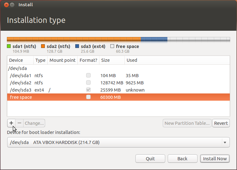

    2. Συνεχίζουμε με δημιουργία νέας κατάτμησης για την swap (εικονική μνήμη), η οποία είναι ένας δεσμευμένος χώρος στον σκληρό δίσκο που χρησιμοποιείται ως μνήμη, όταν ένα μεγάλο ποσοστό της RAM είναι σε χρήση:
      Eπιλέγουμε πάλι το free space με το ποντίκι και πατάμε το κουμπί με το σύμβολο "+".
      Στο παράθυρο που θα ανοίξει, θα κάνουμε τις παρακάτω ρυθμίσεις (όπως φαίνονται και στην εικόνα):

    3. Η τρίτη και τελευταία κατάτμηση που θα δημιουργήσουμε, είναι αυτή για το /home, το οποίο περιέχει τα προσωπικά αρχεία των χρηστών του Ubuntu, επομένως και τα δικά μας (εικόνες, μουσική, βίντεο κλπ):
      Eπιλέγουμε ξανά το free space με το ποντίκι και πατάμε το κουμπί με το σύμβολο "+".

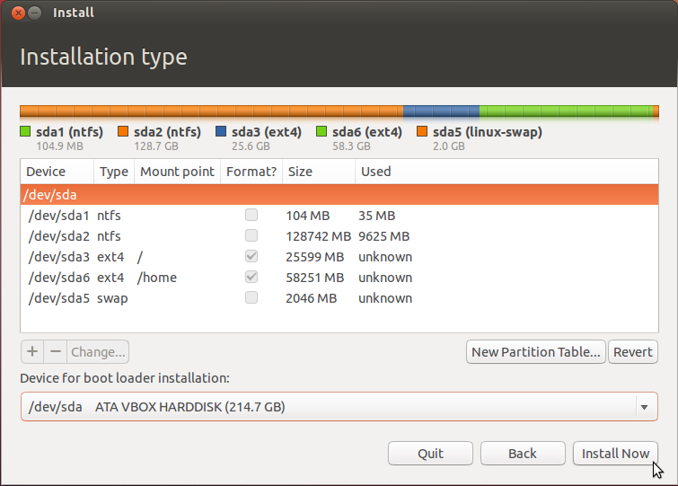

      Όπως και πριν, μπορούμε να δούμε ότι στην λίστα του αρχικού παραθύρου, προστέθηκε και η κατάτμηση που φτιάξαμε για το /home (ext4, /home).
      Oλοκληρώνοντας την δημιουργία των κατατμήσεων, θα βάλουμε τικ [✓] στα κουτάκια της στήλης «Format?» (Διαμόρφωση;) ΜΟΝΟ για τις κατατμήσεις που μόλις δημιουργήσαμε για τα /, /home, swap. Είναι πολύ πιθανό, το τικ να έχει μπει αυτόματα.
      Τονίζω ξανά, τις κατατμήσεις που υπήρχαν (τύπου: ntfs) πριν την δημιουργία των τριών που κάναμε, ΔΕΝ ΤΙΣ ΑΓΓΙΖΟΥΜΕ ΚΑΘΟΛΟΥ.
      Τικ στην επιλογή "Format?" (Διαμόρφωση;) θα έχουν μόνο τα partitions που μόλις δημιουργήσαμε (εφόσον υπάρχει η επιλογή).
      ΠΡΟΣΟΧΗ στην επιλογή Format.
  • Τελευταίο βήμα πριν ξεκινήσει η εγκατάσταση, είναι η θέση που θα εγκατασταθεί ο grub (bootloader).
    O boot loader είναι ένα μικρό πρόγραμμα το οποίο φορτώνει το λειτουργικό σύστημα του υπολογιστή, αφού το BIOS έχει ολοκληρώσει τους ελέγχους που πραγματοποιεί όταν ανοίγει ο υπολογιστής. Όπως καταλαβαίνουμε, ο boot loader είναι απαραίτητος για την εκκίνηση ενός λειτουργικού συστήματος. Μεταξύ άλλων διανομών, τo Ubuntu χρησιμοποιεί τον grub (GRand Unified Bootloader), που ανιχνέυει ποιά λειτουργικά συστήματα είναι εγκατεστημένα στον υπολογιστή μας και μας παρέχει την επιλογή να χρησιμοποιήσουμε όποιο από αυτά επιθυμούμε.
    Kάτω κάτω στο παράθυρο με την λίστα των κατατμήσεων, βλέπουμε τo «Device for boot loader installation» (Μονάδα για εγκατάσταση του φορτωτή εκκίνησης) και μέσα στην λίστα των επιλογών, θα υπάρχει και ο σκληρός μας δίσκος.
    Θα επιλέξουμε να γίνει η εγκατάσταση του boot loader, στον δίσκο που έχουμε χωρίσει σε partitions και όχι σε κάποιο από αυτά τα partitions.
    Η επιλογή θα είναι το /dev/sda χωρίς κάποιον αριθμό δίπλα.
    Και εδώ θα χρειαστεί προσοχή για την θέση εγκατάστασης του boot loader. Πολλές φορές, αν χρησιμοποιούμε LiveUSB για την εγκατάσταση, τότε η προεπιλεγμένη θέση εγκατάστασης του boot loader είναι το USB και όχι ο σκληρός μας δίσκος. Αν εγκατασταθεί ο boot loader στο USB τότε θα είναι αδύνατον να κάνει boot ο υπολογιστής στο Ubuntu. Oπότε η επιλογή μας, είναι ο δίσκος του υπολογιστή.
    Όταν τελειώσουμε με τις παραπάνω ρυθμίσεις, η εικόνα που θα βλέπουμε θα πρέπει να είναι κάπως έτσι:
  • Αφού ολοκληρώσαμε πλέον την προετοιμασία της εγκατάστασης και την δημιουργία των κατατμήσεων, πατάμε το κουμπί «Install Νow» (Εγκατάσταση Τώρα) για να ξεκινήσει η εγκατάσταση του Ubuntu.
  • Το μόνο που απομένει τώρα, είναι να δώσουμε κάποιες πληροφορίες για την σωστή λειτουργία του συστήματός μας. Θα μας ζητηθεί αρχικά να επιλέξουμε την τοποθεσία μας, προκειμένου να πάρει ο υπολογιστής σωστές ρυθμίσεις της ώρας και της ημερομηνίας. Επιλέγουμε από την λίστα την τοποθεσία και πατάμε «Continue» (Συνέχεια).

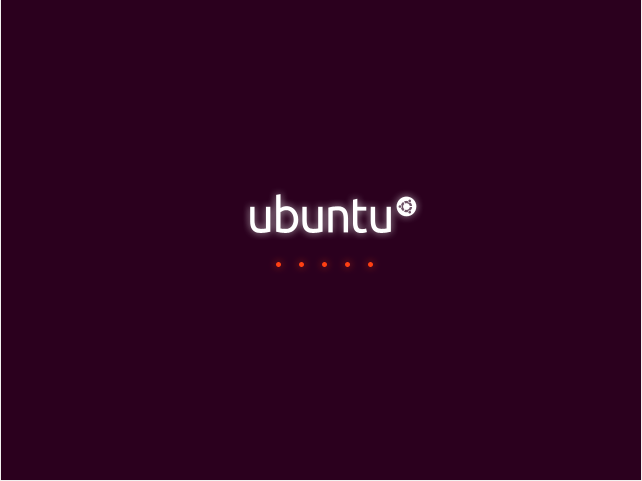

  • Επιλέγοντας το «Ubuntu» από το μενού του grub, το πρώτο πράγμα που θα δούμε, θα είναι η οθόνη που δείχνει πως φορτώνει το Ubuntu (plymouth) και αφού φορτώσει, θα βρεθούμε στην οθόνη εισόδου (login). Γράφουμε τον κωδικό που δημιουργήσαμε κατά την εγκατάσταση, για να εισέλθουμε στο Ubuntu και είμαστε έτοιμοι να χρησιμοποιήσουμε το Ubuntu!
