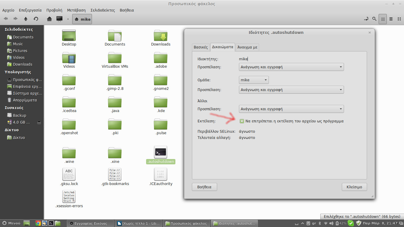

Τώρα πρεπει να το κανουμε εκτελέσιμο. Για να γινει αυτο παμε μεσα στον φακελο Home μας, πατάμε ctrl+H ωστε να εμφανιστουν τα κρυφά αρχεια, βρίσκουμε το αρχειο .autoshutdown.sh που φτιάξαμε και κανουμε δεξι κλικ πανω του > ιδιοτητες > δικαιωματα και τικάρουμε το κουτάκι που λεει “να επιτρέπεται η εκτέλεση του αρχείου ως πρόγραμμα".

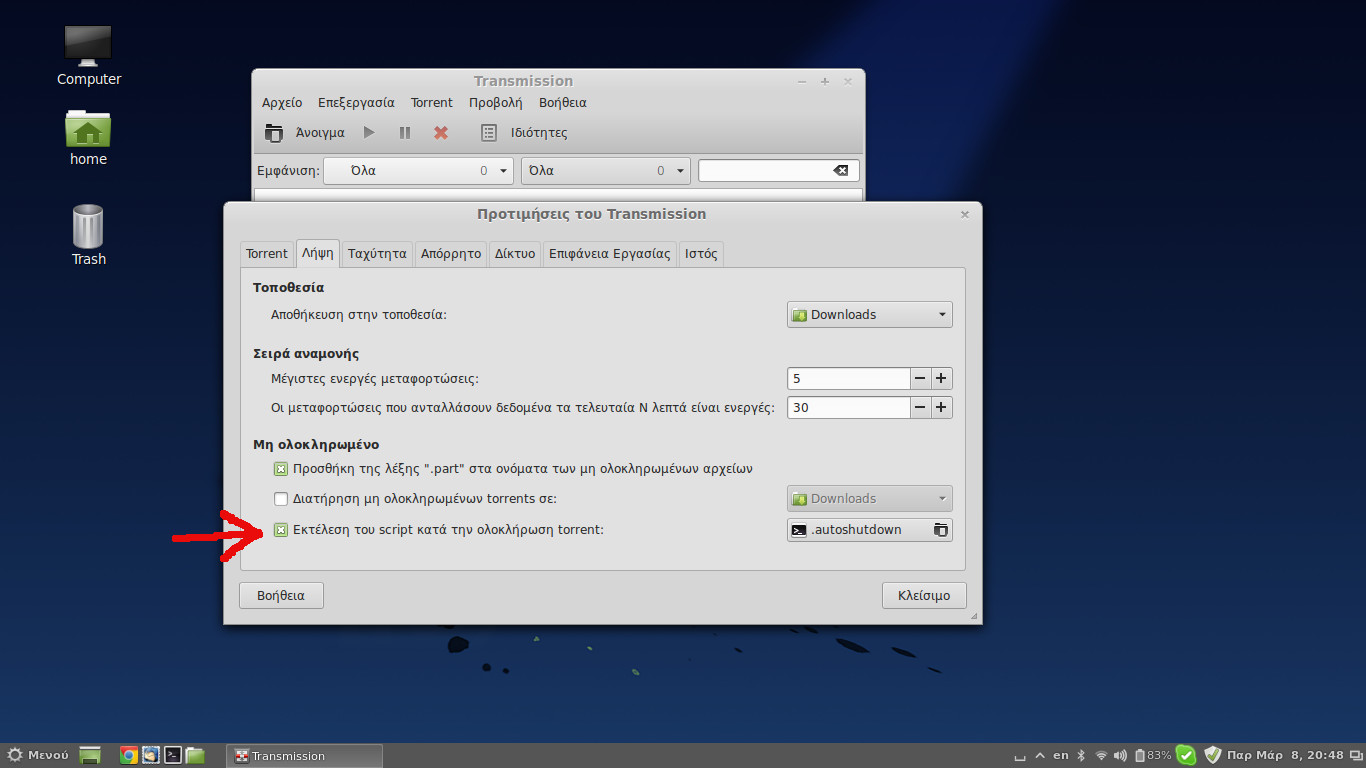

Απο την πανω μπαρα του μενού πάμε επεξεργασία > προτιμήσεις > καρτέλα “λήψεις” και κάτω κάτω τικάρουμε το κουτάκι που λεει “εκτέλεση του σκριπτ κατά την ολοκλήρωση τορρεντ”.
Ακριβως διπλα σε αυτη τη γραμμη πατάμε το κουτακι της πλοηγησης και πλοηγούμαστε μέσα στο home folder μας και επιλέγουμε το σκριπτ που φτιάξαμε, δλδ το .autoshutdown.sh
Κλεινουμε τις προτιμησεις και πλεον οταν κατεβαζουμε καποιο τορρεντ, μολις τελειωσει το κατεβασμα, ο υπολογιστης θα κλεισει αυτοματα.
