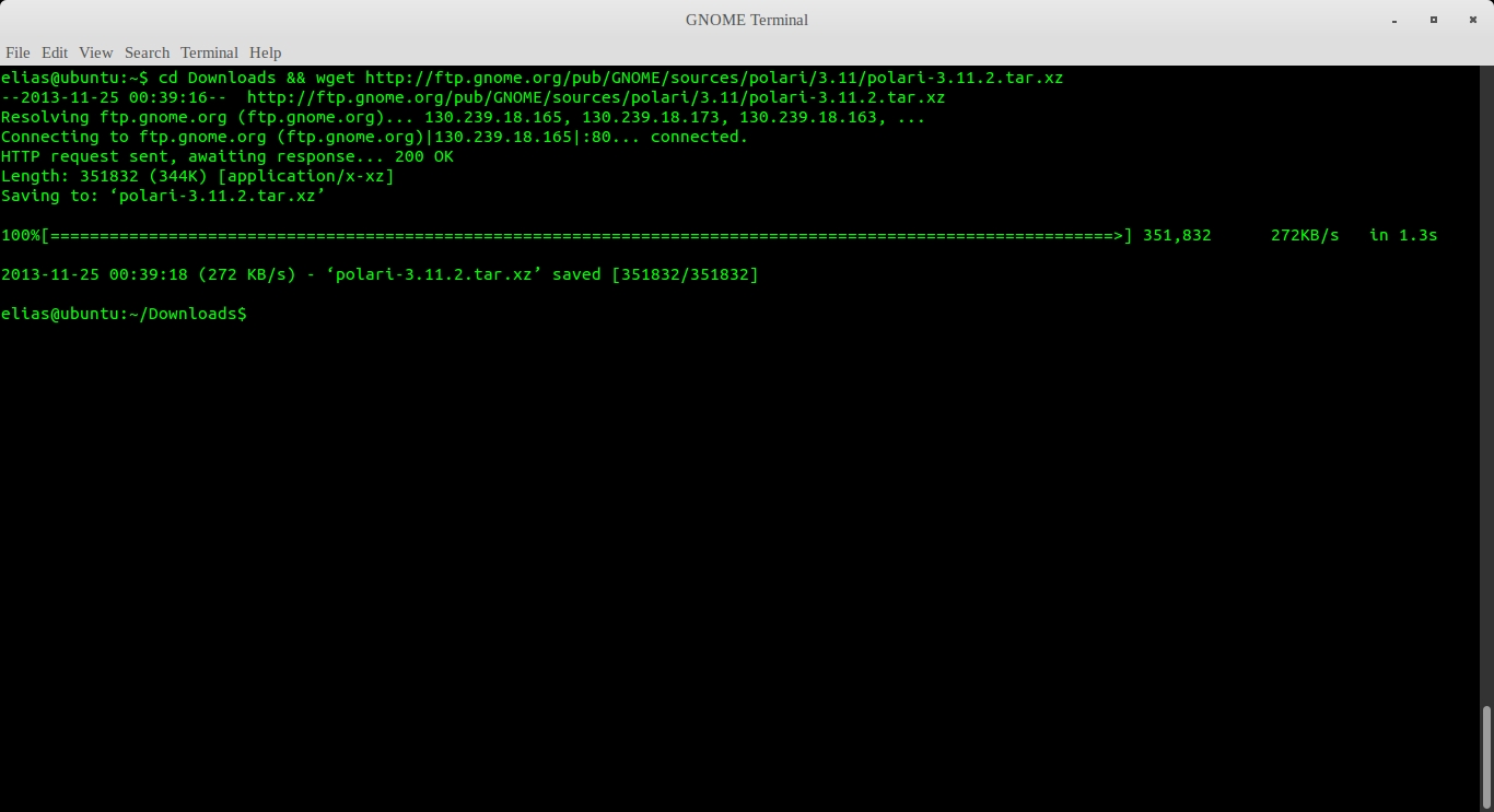

Λήψη του πηγαίου κώδικα:
Πρόκειται για ένα καθαρά διαδικαστικό βήμα, αφού πρέπει να έχουμε τον πηγαίο κώδικα ενός πακέτου προκειμένου να τον χρησιμοποιήσουμε για εγκατάσταση. Ο πηγαίος κώδικας ενός λογισμικού ανοιχτού κώδικα είναι διαθέσιμος για λήψη σε κάποιο σημείο στο διαδίκτυο, ώστε να μπορούν οι χρήστες να τον χρησιμοποιήσουν, να τον τροποποιήσουν, να τον αντιγράψουν και γενικά να κάνουν πολλές ενέργειες που ορίζονται από την άδεια στην οποία υπόκειται το λογισμικό.
Συνεπώς, εντοπίζουμε τον πηγαίο κώδικα του λογισμικού που μας ενδιαφέρει στο διαδίκτυο και κατεβάζουμε το αρχείο στον υπολογιστή μας.
Μπορούμε εναλλακτικά να χρησιμοποιήσουμε στο τερματικό την εντολή wget για τη λήψη του κώδικα, αν γνωρίζουμε τον σύνδεμο λήψης. Η εντολή είναι:
wget "σύνδεσμος-λήψης"
Έτσι, θα γίνει λήψη του αρχείου από τον σύνδεσμο και αποθήκευσή του στον φάκελο όπου βρισκόμαστε στο τερματικό.

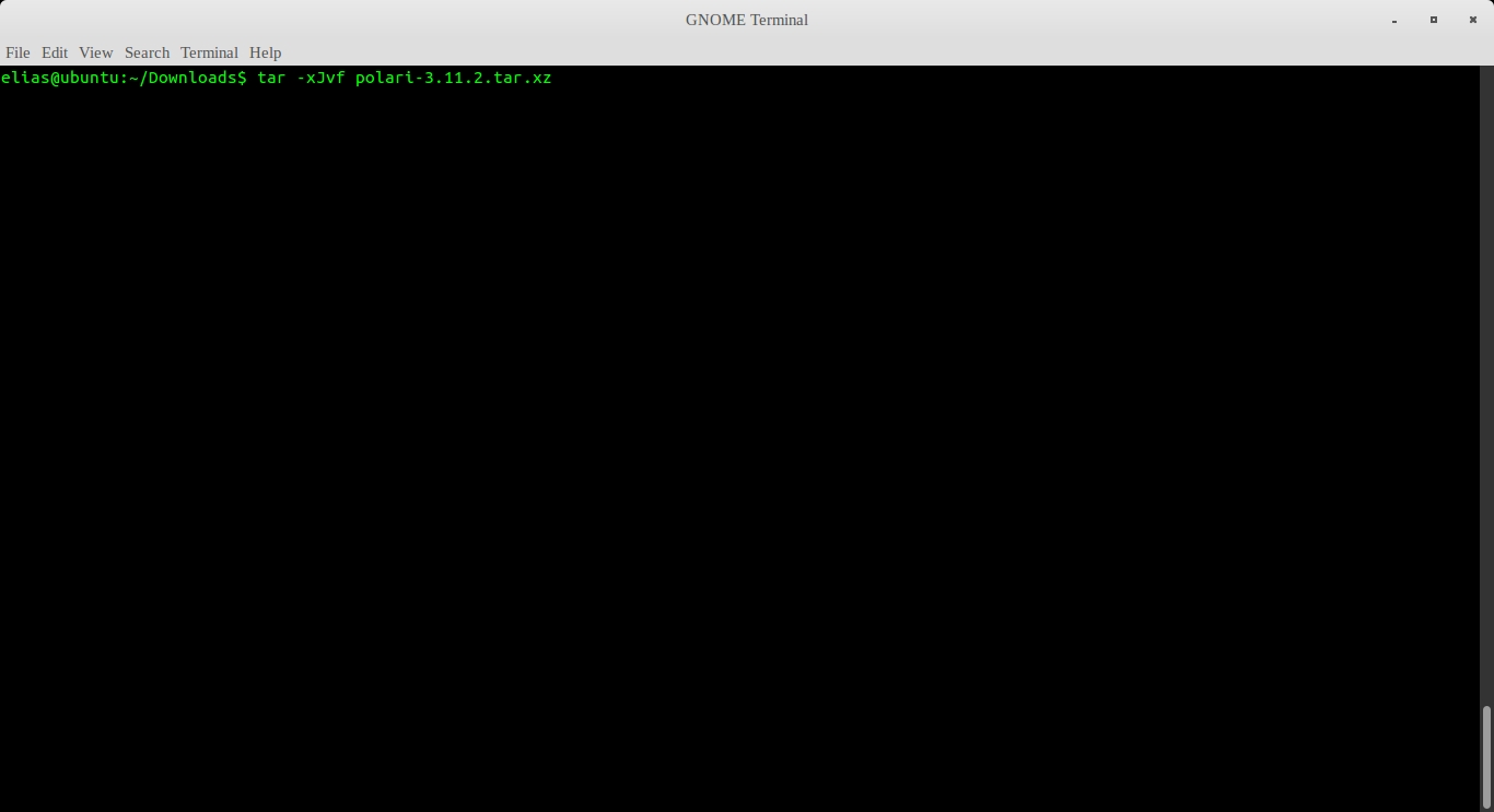

Unpack / Αποσυμπίεση αρχείου:
Στο Linux και γενικότερα στα λειτουργικά συστήματα της οικογενείας του UNIX, η διανομή του πηγαίου κώδικα ενός λογισμικού γίνεται κυρίως με τη χρήση αρχείων .tar (αναφέρονται συχνά ως tarballs) με διάφορες μορφές, όπως tar.gz, tar.bz2, tar.xz κλπ. Για να προχωρήσουμε στην μεταγλώττιση του κώδικα θα πρέπει πρώτα να αποσυμπιέσουμε τον κώδικα που εμπεριέχεται στο αρχείο tar. Θα το κάνουμε με τη χρήση της γραμμής εντολών (σε τερματικό) και το αντίστοιχο εργαλείο.
Πρώτα, πηγαίνουμε στον φάκελο όπου έχουμε αποθηκευμένο το αρχείο tar που κατεβάσαμε, με την εντολή:
cd /διαδρομή/για/φάκελο
Και συνεχίζουμε κάνοντας unpack:
  • Για αρχεία tar.gz χρησιμοποιούμε την εντολή:
    tar -zxvf όνομα_αρχείου.tar.gz
  • Για αρχεία tar.bz2 χρησιμοποιούμε την εντολή:
    tar -jxvf όνομα_αρχείου.tar.bz2
  • Για άρχεια tar.xz χρησιμοποιούμε την εντολή:
    tar -xJvf όνομα_αρχείου.tar.xz

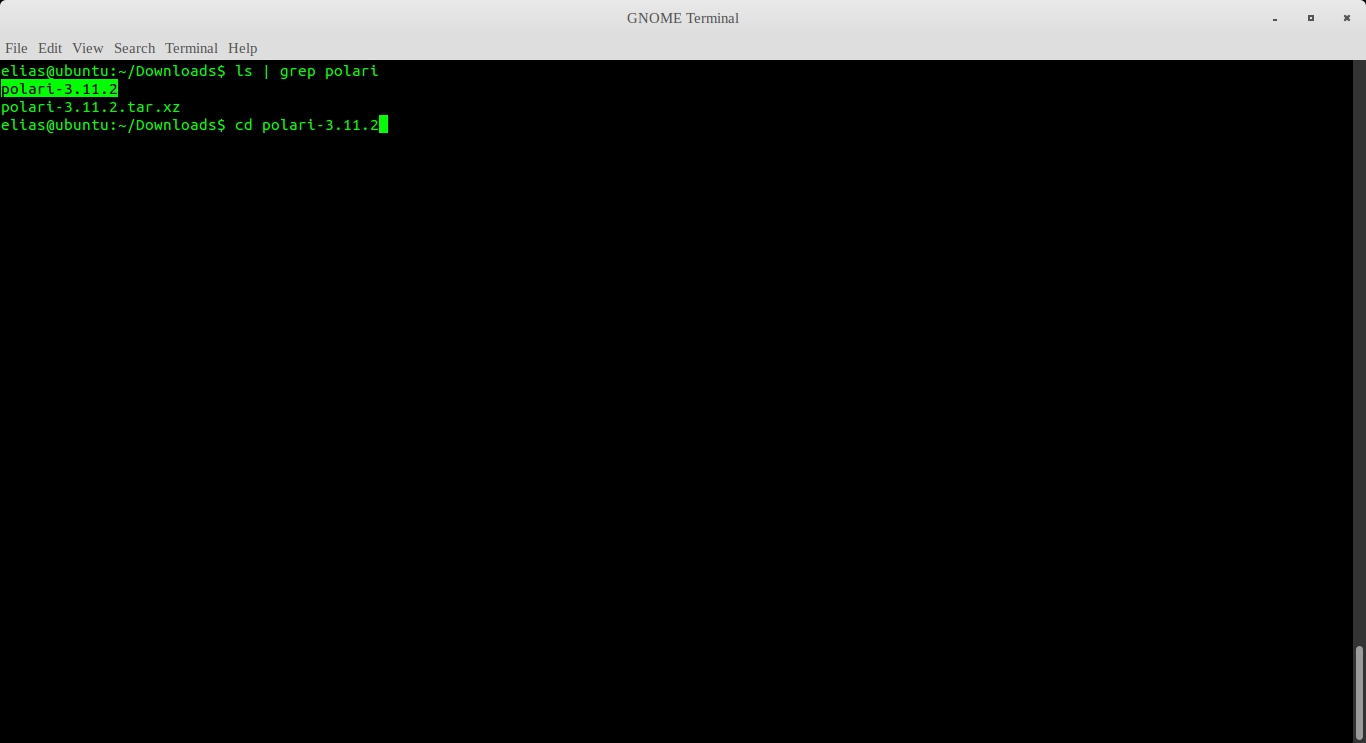

Μετά από αυτή την ενέργεια θα έχει δημιουργηθεί στον φάκελο που βρισκόμαστε ένας φάκελος που θα περιέχει τον πηγαίο κώδικα του πακέτου που θέλουμε να εγκαταστήσουμε. Ξανά με την εντολή cd πηγαίνουμε σε αυτόν τον φάκελο:
cd όνομα_φακέλου
Το όνομα του φακέλου συνήθως είναι το όνομα του λογισμικού, το οποίο βλέπουμε εύκολα με την εντολή:
ls
H οποία θα επιστρέψει μία λίστα με τους φακέλους και τα αρχεία που βρίσκονται στον φάκελο που βρισκόμαστε, όπου μεταξύ τους θα υπάρχει και ο φάκελος που δημιουργήθηκε μετά την αποσυμπίεση του αρχείου tar.

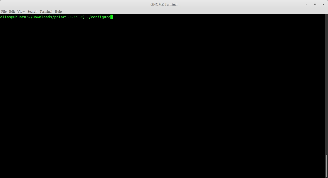

Μέσα στον τρέχων φάκελο υπάρχει ένα script που ονομάζεται configure, το οποίο πρέπει να εκτελεστεί στον υπολογιστή.
Για την εκτέλεση του script configure, χρησιμοποιούμε την εντολή:
./configure

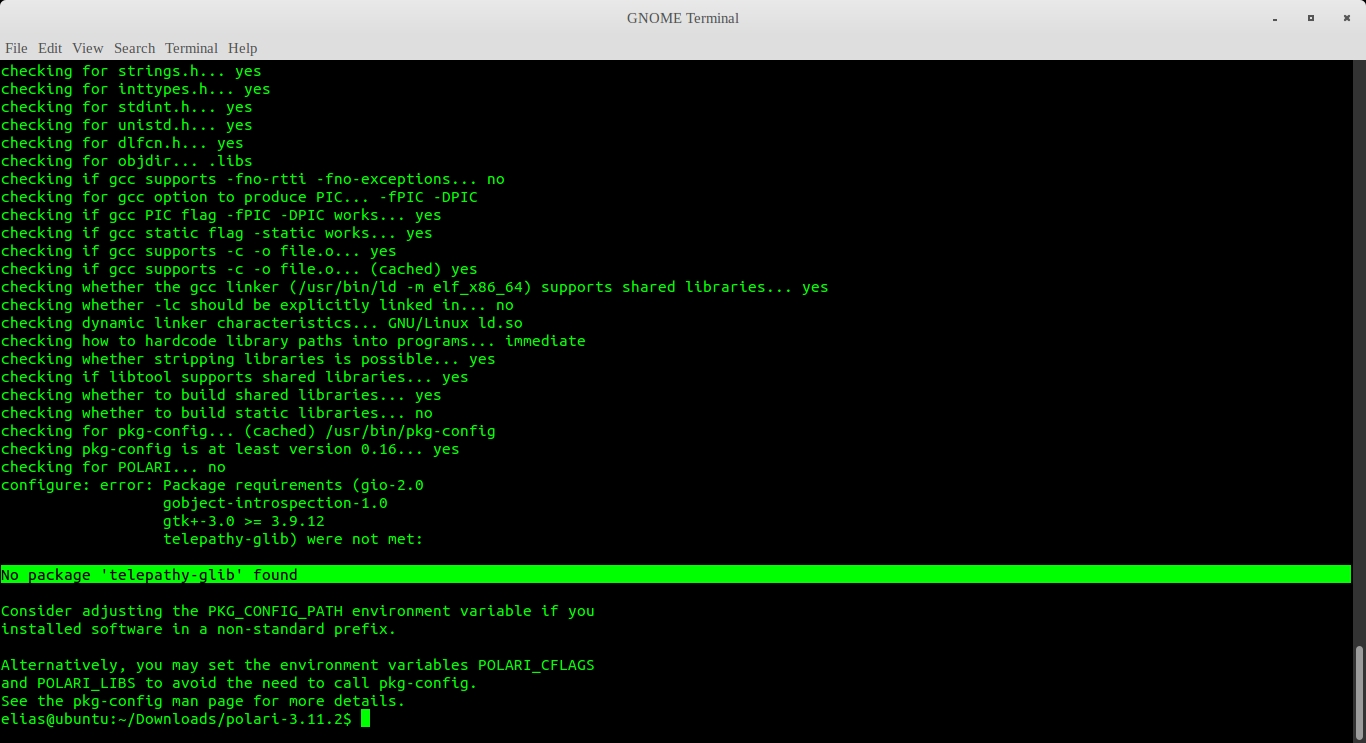

Όπως κάθε εντολή που θα χρησιμοποιήσουμε, έτσι και η ./configure δίνει κάποια έξοδο στο τερματικό καθώς εκτελείται το script. Βλέπουμε εκεί τα μηνύματα που αφορούν την εκτέλεση του script και αν δημιουργηθεί κάποιο πρόβλημα λόγω έλλειψης εξάρτησης, τότε θα δούμε κάποιο μήνυμα που θα μας παροτρύνει να εγκαταστήσουμε την εν λόγω εξάρτηση και μετά να συνεχίσουμε.
Τα μηνύματα που εμφανίζονται όταν λείπει μία εξάρτηση είναι μηνύματα της μορφής:
έγραψε:To πακέτο πακέτο-τάδε δεν είναι εγκατεστημένο. Εγκαταστήστε το.

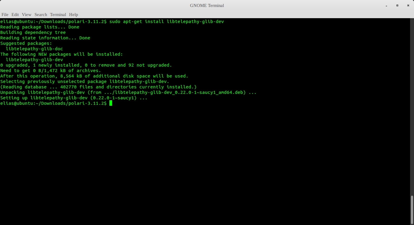

Aρκετές φορές σε τέτοιες περιπτώσεις, χρειάζεται να εγκαταστήσουμε την έκδοση dev του πακέτου, δηλαδή:
sudo apt-get install πακέτο-τάδε-dev
Σε αυτή την περίπτωση λοιπόν, εγκαθιστούμε όποια πακέτα λείπουν και εκτελούμε ξανά την εντολή ./configure.

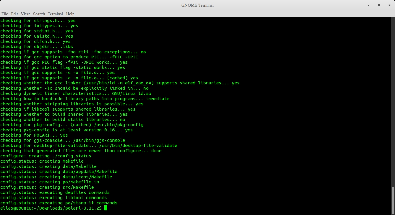

Όταν εκτελεστεί το script θα δούμε στο τερματικό διάφορα μηνύματα που ενημερώνουν για την πρόοδο της διαδικασίας. Σε αυτά τα μηνύματα βλέπουμε αν όλα πήγαν όπως πρέπει ή αν υπήρξαν προβλήματα και ποια είναι αυτά.
Όταν η διαδικασία ολοκληρωθεί με επιτυχία, ως αποτέλεσμα της εκτέλεσης του configure, θα δημιουργηθεί στον τρέχων φάκελο ένα αρχείο 'Makefile'.
To makefile είναι ένα αρχείο που ουσιαστικά περιέχει τους κανόνες σύμφωνα με τους οποίους θα γίνει η μεταγλώττιση του πηγαίου κώδικα σε εκτελέσιμη μορφή που "κατανοεί" ο υπολογιστής, προκειμένου να γίνει η εγκατάσταση.

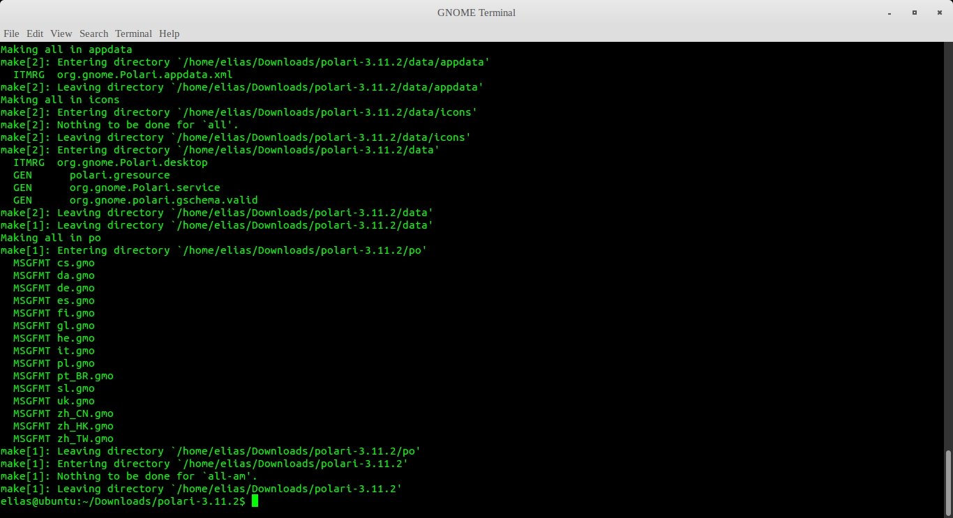

Μεταγλώττιση του κώδικα:

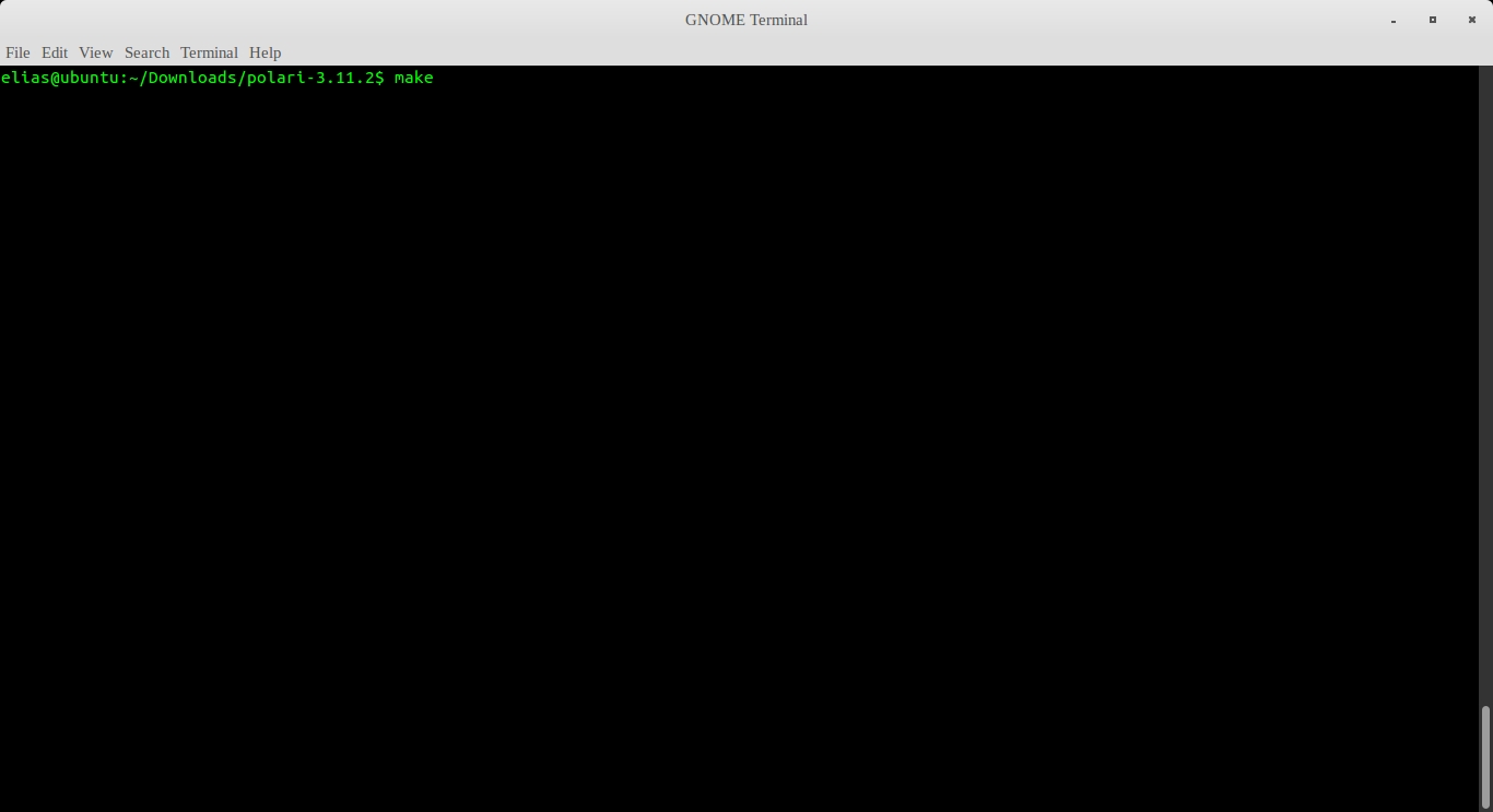

Σε αυτό το σημείο θα χρησιμοποιηθεί το makefile για την μεταγλώττιση (compile) του πηγαίου κώδικα σε εκτελέσιμο αρχείο. Αυτό γίνεται με τη χρήση του εργαλείου GNU Make. To Make υπάρχει σχεδόν σε όλα τα λειτουργικά συστήματα της οικογένειας του UNIX (UNIX-like).
Το Make ψάχνει στον φάκελο που περιέχει τον κώδικα του προγράμματος για το αρχείο makefile και το χρησιμοποιεί για να μεταγλωττίσει τον πηγαίο κώδικα σε εκτελέσιμη μορφή. Αυτό γίνεται με την εντολή make ενώ βρισκόμαστε στον φάκελο που περιέχει τον πηγαίο κώδικα:
make
Eκτελώντας λοιπόν την παραπάνω εντολή, το Make θα ακολουθήσει την διαδικασία που περιγράφεται στο makefile, που ορίζει πως ακριβώς θα γίνει η εγκατάσταση των αρχείων του λογισμικού.
Είναι χρήσιμο να παρατηρούμε την έξοδο της εντολής make για σφάλματα, εδώ φαίνονται μερικά μηνύματα που χρειάζονται έλεγχο.

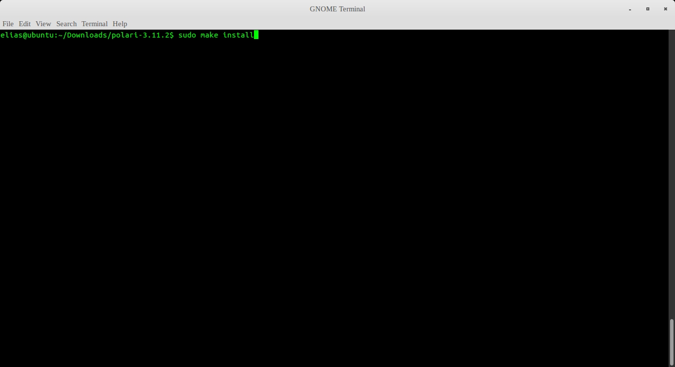

Εγκατάσταση του λογισμικού:

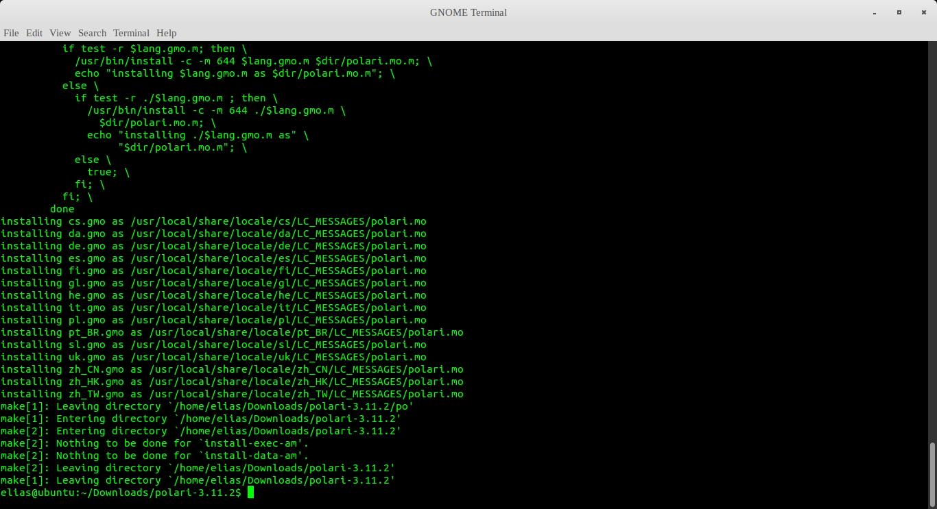

Σε αυτό το σημείο θα εγκαταστήσουμε το λογισμικό. Έχουμε ολοκληρώσει όλα τα βήματα που χρειάζονται για να αρχίσει η εγκατάσταση:
  • Αποσυμπιέσαμε τον κώδικα από το αρχείο που κατεβάσαμε με την χρήση του tar.
  • Δημιουργήσαμε το αρχείο makefile από το configure script με την εντολή ./configure.
  • Μεταγλωττίσαμε τον κώδικα σύμφωνα με τους κανόνες του makefile με την χρήση του make και κάναμε επαληθεύσαμε πως όλα έχουν γίνει σωστά με την εντολή make check.
Για να προχωρήσουμε με την εγκατάσταση, ξανά με τη χρήση του make εκκινούμε την διαδικασία της εγκατάστασης. Η εντολή είναι:
sudo make install
Αποτέλεσμα αυτής της εντολής θα είναι να μεταφερθούν όλα τα εκτελέσιμα αρχεία που δημιουργήθηκαν από την εντολή make στις κατάλληλες θέσεις στο σύστημά μας ώστε να λειτουργεί σωστά το πρόγραμμα που εγκαταστήσαμε.

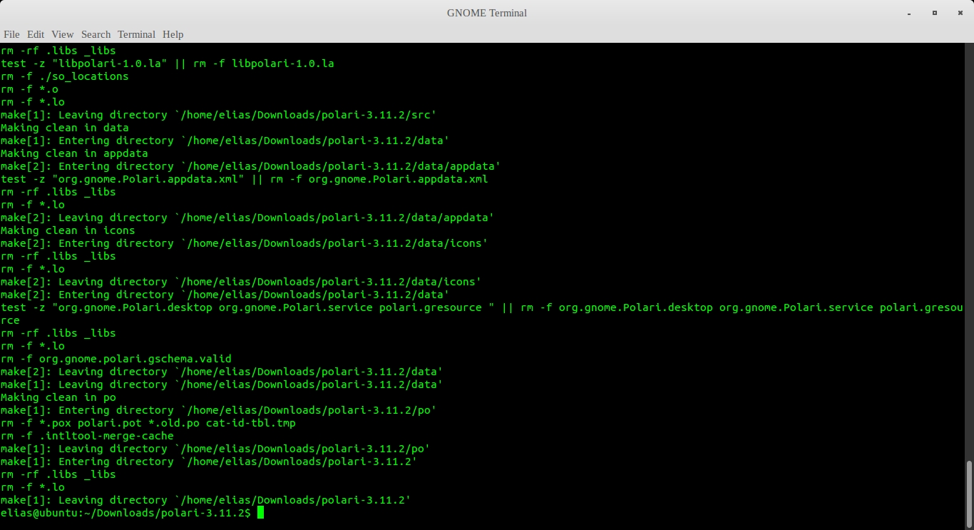

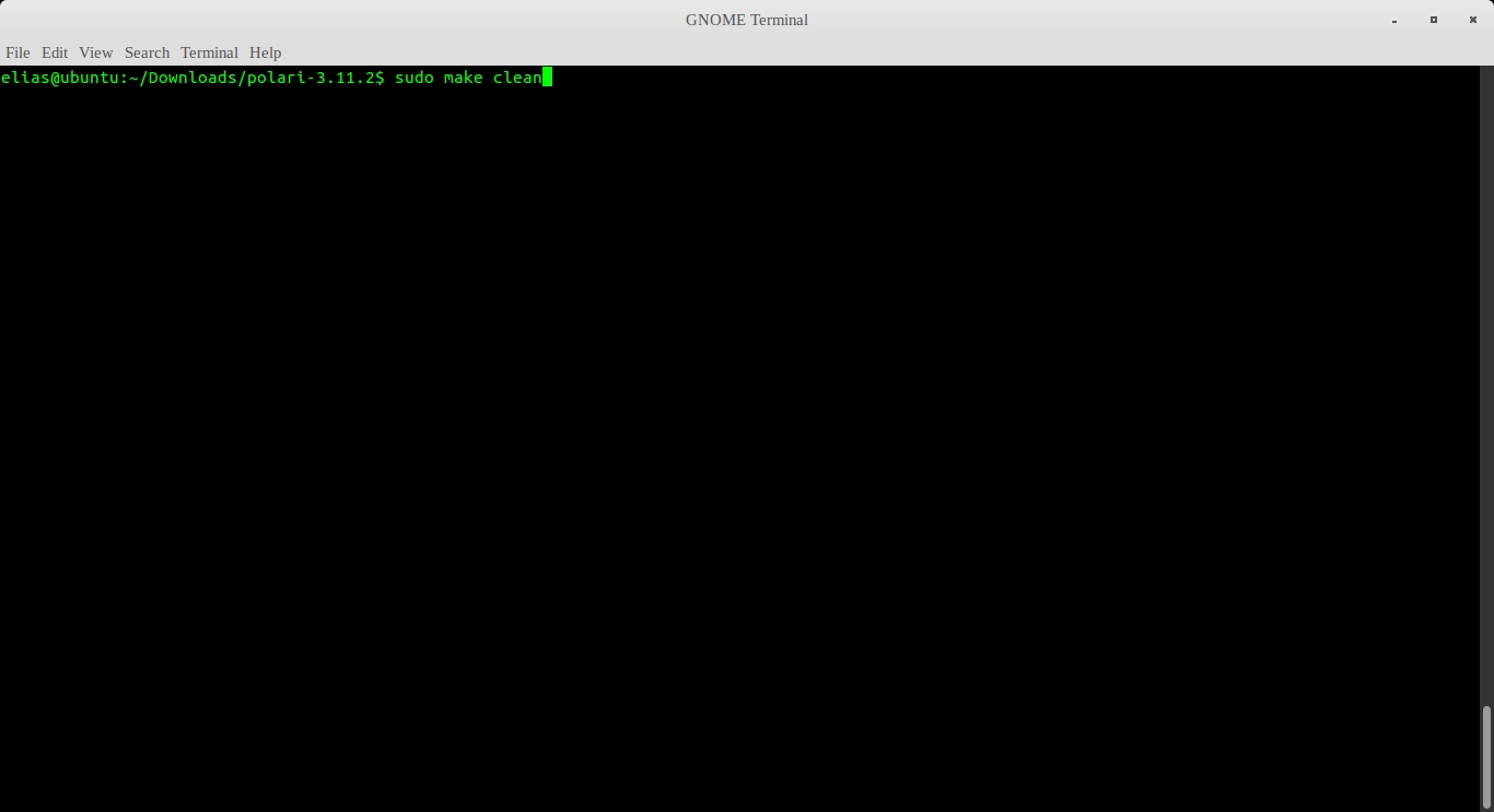

Αφαίρεση περιττών αρχείων:
Kαι αυτό το βήμα είναι προαιρετικό. Μπορούμε να χρησιμοποιήσουμε την παρακάτω εντολή για την αφαίρεση των αρχείων και των φακέλων που δημιουργήθηκαν κατά τη διάρκεια της εγκατάστασης και δεν μας χρειάζονται πλέον:
sudo make clean

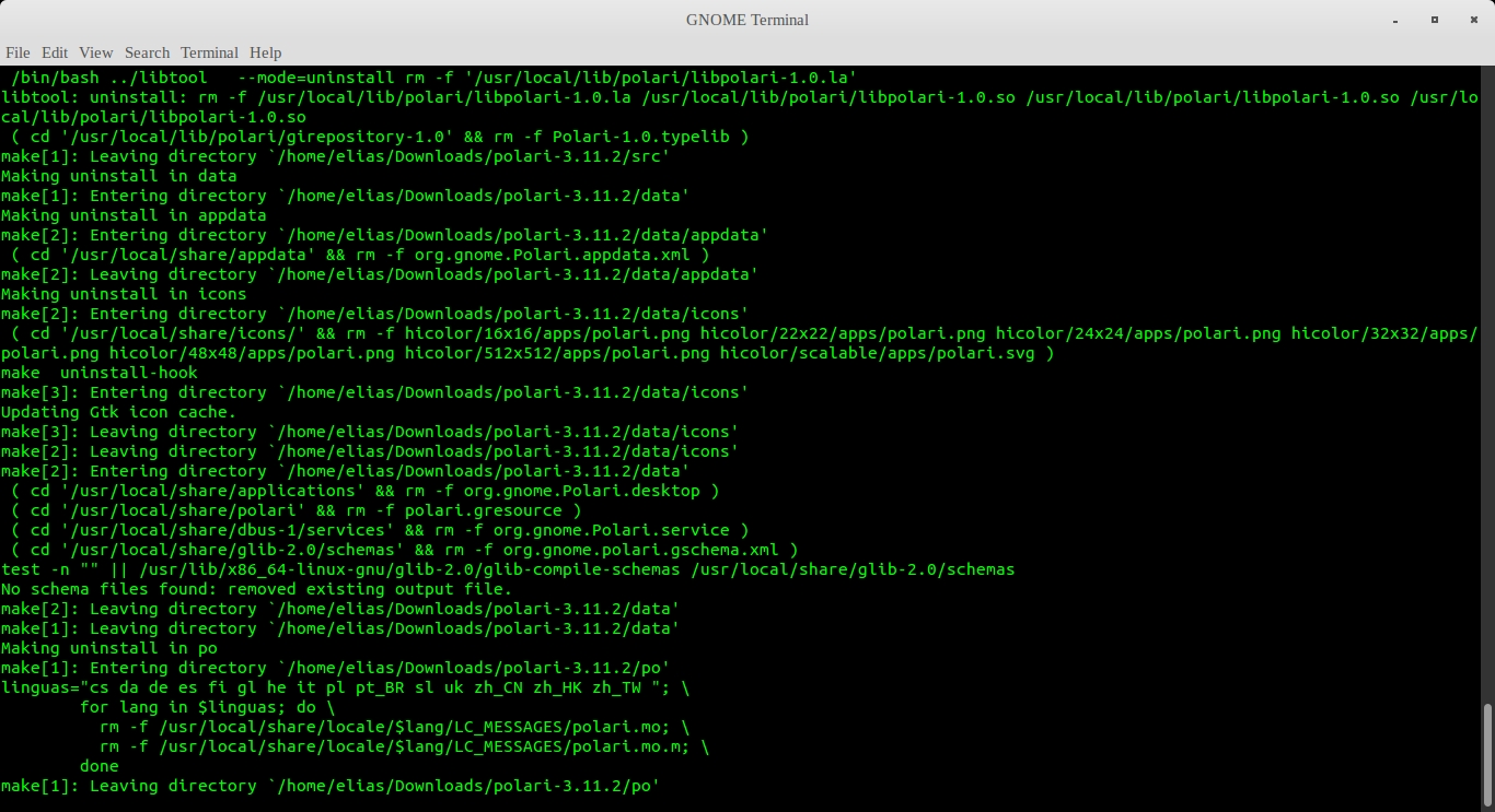

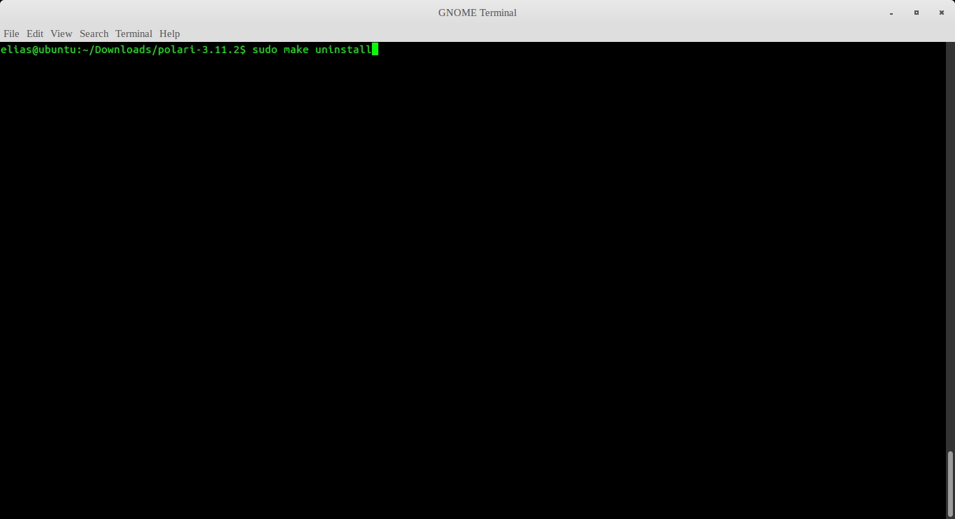

    Απεγκατάσταση
    Αν θέλουμε για οποιονδήποτε λόγο να απεγκαταστήσουμε ένα πακέτο που εγκαταστήσαμε με την παραπάνω διαδικασία, χρησιμοποιούμε την εντολή:
    sudo make uninstall
    H απεγκατάσταση μπορεί να γίνει και με τη χρήση του dpkg:
    sudo dpkg -r όνομα_πακέτου
