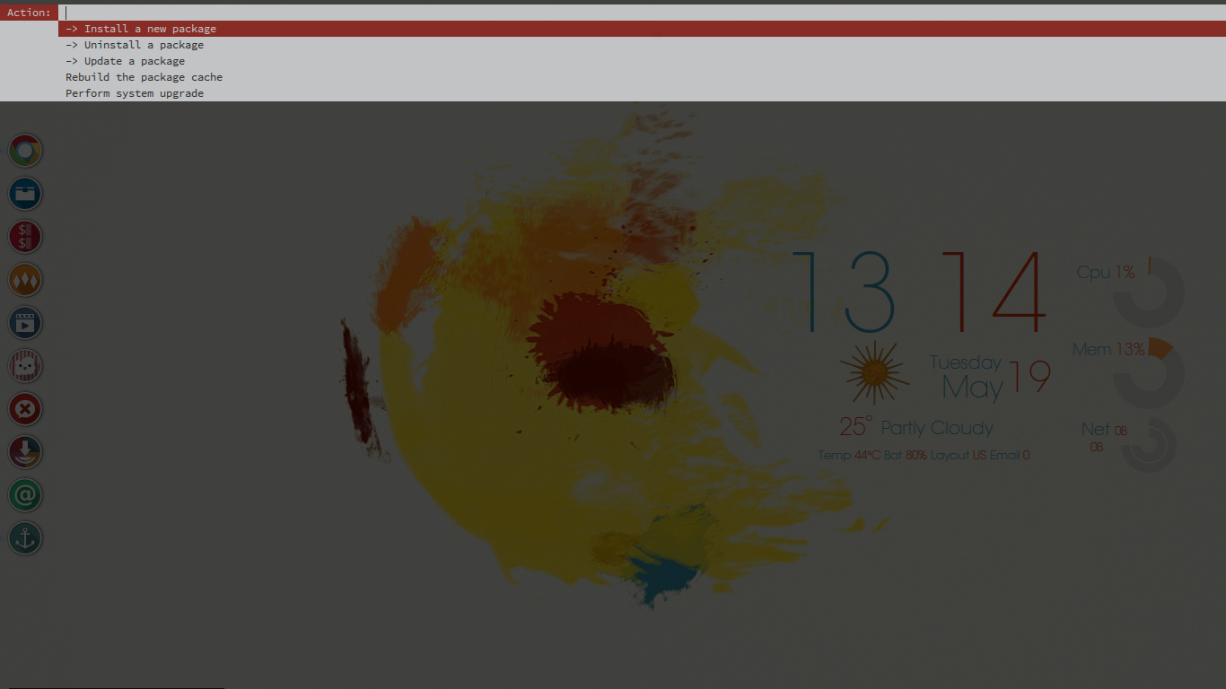

Στα παρακάτω στιγμιότυπα το dmenu-extended σε χρήση μαζί με το plugin για διαχείρηση πακέτων. Οι ρυθμίσεις που χρησιμοποιούνται είναι ίδιες με το παραπάνω παράδειγμα και προσθήκη των παραμέτρων:
-l :αριθμός γραμμών
-dim : για το σκοτείνιασμα της οθόνης.
