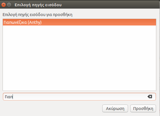

Εφόσον κάναμε τα παρακάτω βήματα και τελείωσε η εγκατάσταση πάμε στο desktop μας και στο μενού γλωσσών και επιλέγουμε το:
Και αναζητούμε "Γιαπωνέζικα" (Καλύτερα κατ εμέ να μεταφραζόταν Ιαπωνικά) και κάνουμε κλικ στο προσθήκη όπως βλέπετε και στην παρακάτω εικόνα:
(Εάν δεν το βρίσκετε δοκιμάστε να κάνετε logout και login ξανά και εκτελέστε το παραπάνω βήμα.)
και κάνουμε κλικ στο κουμπί "Προσθήκη"
