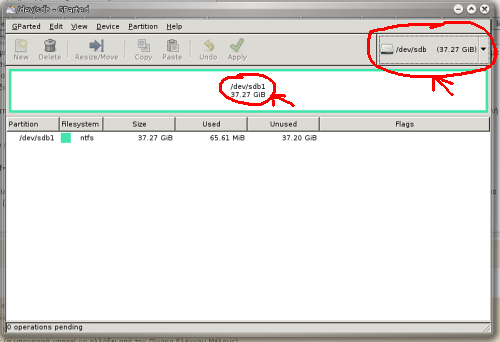

Αρχικά πρέπει να βρούμε το UUID του δίσκου / κατάτμησης που περιέχει το νέο home. Ανοίγουμε τον partition editor και επιλέγουμε τον δίσκο στον οποίο έχουμε πλέον μεταφέρει το home. Σημειώνουμε το ID του, πχ /dev/sdb1:
Έπειτα, στο τερματικό δίνουμε την εντολή:
ls /dev/disk/by-uuid/ -n
Από εδώ βρίσκουμε ποιός είναι ο δίσκος που μας ενδιαφέρει και σημειώνουμε το UUID του (αυτόν τον μεγάλο συνδυασμό νούμερων και γραμμάτων που θα βγει με γαλάζια γράμματα).
