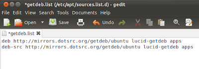

GetDeb
να αντικαταστήσετε το GetDeb αποθετήριο με τον καθρέφτη, να επεξεργαστείτε το getdeb.list αρχείο με την εντολή:
gksu gedit/etc/apt/sources.list.d/getdeb.list
Αντικαταστήσετε αυτό :
deb http://archive.getdeb.net/ubuntu oneiric-getdeb apps
με αυτές τις δυο γραμμές :
deb http://mirrors.dotsrc.org/getdeb/ubuntu lucid-getdeb apps
deb-src http://mirrors.dotsrc.org/getdeb/ubuntu lucid-getdeb apps
Αποθηκεύστε το αρχείο και κλείστε το.
Μετα την προσθηκη του αποθετηρίου, πρεπει να προσθέσουμε το GPG key, οποτε εκτελούμε:
wget -q -O- http://archive.getdeb.net/getdeb-archive.key | sudo apt-key add -
Tώρα τρέξτε αυτήν την εντολή στο τερματικό:
τώρα μπορεις εύκολα και γρήγορα να εγκαθιστάς εφαρμογές στο Ubuntu σου!

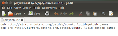

PlayDeb
Ανοίξτε το τερματικό και τρέξτε αυτήν την εντολή :
sudo gedit/etc/apt/sources.list.d/playdeb.list
Αντικαταστήστε το αποθετήριο με αυτές τις δύο γραμμές:
deb http://mirrors.dotsrc.org/getdeb/ubuntu lucid-getdeb games
deb-src http://mirrors.dotsrc.org/getdeb/ubuntu lucid-getdeb games
Αποθηκεύστε το αρχείο και κλείστε το:
τώρα τρέξτε αυτήν την εντολή στο τερματικό:
Τώρα μπορείτε να εγκαταστήσετε τα παιχνίδια από το αποθετήριο PlayDeb !
